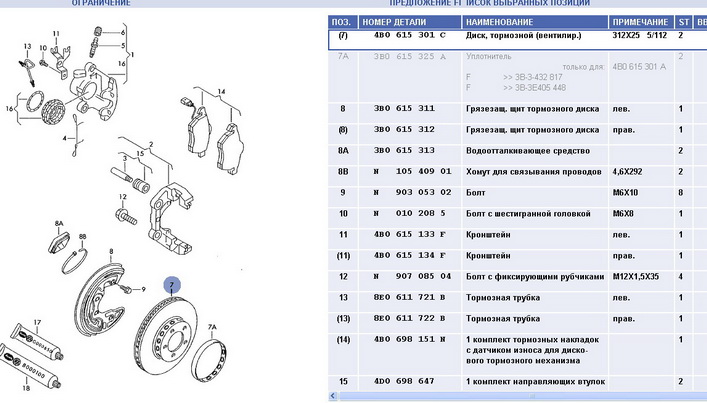

    Из ЕТКА скрин-шот
    ВСЕ тормозные диски на Пассатах В5 вентилируемые, что 280, что 282, что 288, что 312 и 334...все вентилируемые.
    Ты возможно путаешь перфорацию и вентиляцию.Вентиляция подразумевает начилие каналов внутри диска.
