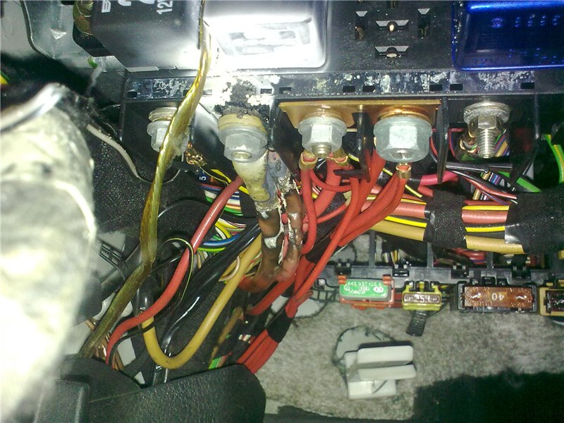

    Всем доброго вечера!
    Недавно стал замечать запах горелых проводов у себя в машине.
    Но этот запах появляется только когда польззуюсь автозапуском или турботаймером (и чем больше включено приборов - тем больше запах).
    Стал грешить на кривые руки установщиков сигнализации. НО!
    Сегодня вечером у дома сняз защиту педального узла и ужаснулся: в месте соединения двух силовых проводов похоже нарушен контакт и все вокруг расплавилось! :
    Так вот, я прошу прокоментировать эту ситуацию: достаточно ли будет только восстановить контакт (зачистить, поджать), либо там еще куда-нибудь шинка идет (как на контакте справа)?
    Провода менять надо?
    Может эти еще поджать (имею ввиду место соединения жилок провода с клеммой)
    Прошу помощи, а то сгорю нафиг!
    Всем спасибо за внимание!

    не похоже чтобы тут был плохой контакт
    +1
    Это перегруз по току из-за малого сечения проводов, либо нехилое кз

    такие провода без замены могут подвести в любой момент, на лицо то что проводам конец, перегревались до красна не раз. По мне тяжело будет востановить без замены или ампутации обгоревшей части.

    pavel1, сечение там ого-го квадрат 16 онитакой ток выдержат, что вся машина сгорит
    ампер 160 легко
    Получается что без ключа зажигания через обводное реле сигнализации идет оооочень большая нагрузка вызваная работой потребителей.
    Для начала выключай потребители при работе турботаймера/автозапуска. И надо переделывать подключение сигналки.
    Думаю что правильно грешишь на кривые руки установщиков, получается что у тебя все запитано без предохранителя, потому как с его наличием такого бы не произошло, он бы сгорел сразу а так провода горят и все заведено на одну линию.
    Надо разгружать линию.
    У меня была такая ерунда один раз, в режиме турботаймера остались включенными обогрев стекла, клима, сиденье и дворники, в итоге сгорел предохранитель из за нагрузки, но с проводами у меня все в полном порядке на этой планке.
    Как раз наоборот!
    Плохой контакт, при высоком токе(потребителях) способен вызвать сильное нагревание места контакта.
    Что и наблюдаем - сильный нагрев болта, клемм, проводов вплоть до оплавления изоляции и корпуса блока реле.
    Лечение.
    Снимать весь блок, разбирать, осматривать, чистить. Изолировать обгоревшие провода, зачищать клеммы.

    А началось после установки сиги?? По фото вроде сигналка тоже туда идет. Из-за контактов плохих тоже может быть, проверь предохранители, все ли они на месте, может вместо предохранителя где то перемычка стоит.

    pavel1
    Пугаешь, блин.
    Болт там реально сильно нагревается (на пальце до сих пор след ). За все время ни один предохранитель не перегорел. Где замкнуло - там бы запахло в первую очередь. ИМХО. Завтра перед встречей постараюсь сделать.

    TheTERMINATOR, имеется ввиду, что обгорело не из-за контакта, а немерянного тока
    при номинальном токе, мощность выделяемая не переходном сопротивлении не в силах нагреть это место. а вот если ток был в разы больше - от этоого и обгорело [-X

    Явно предохранителей не хватает где то!! Чисти контакты и проверяй!! Из-за контактов тоже может быть!!! Если при хорошем контакте провод будет греться, то копаи дальше.

    Михаил GE
    Есть поговорка - рвется там, где тонко...
    Если бы ток был большой, нагрев бы был по всей длинне провода...

    Поди гаечка плохенько закручена была
    Это колодка или от гайки куда-нить, чего-нить идет в какой-нить блок?
    Если просто колодка, то провода аккуратно отсоединить от клемм, сделать новую изоляцию на месте сгоревшей (например из термоусадочного кембрика и изоленты). клеммы заменить на медные. Так как ток большой, то лучше провода в клеммы запаять. Если есть возможность, то клеммы на колодке зажать с двух сторон гайками и медными шайбами.

    По моей версии ток, идущий на разные потребители проходит по разным линиям, соответственно нет такой нагрузки. При включении турботаймера/автозапуска ток проходит только по линии куда запитана сигналка а далее обводное реле замка зажигания, остальные линии бездействуют. Отсюда нагрузка на линию черезмерная.
    Но на основном питалове сигналки должен стоять предохранитель порядка 30 ампер, сдается что его там нет вообще.
    TheTERMINATOR в общем ты не хочешь понять что я говорю
    Так спалить провода можно током в 1 ампер. Сами провода выдержат на вскидку ампер под 50 запросто. А вот если в месте контакта будет сопротивление 0.5 ома, против 0.005 по проводу, то в этом месте начнет выделяться 20 ватт тепла, которое и обожжет место контакта.

    Всем спасибо!
    Пошел чинить...
