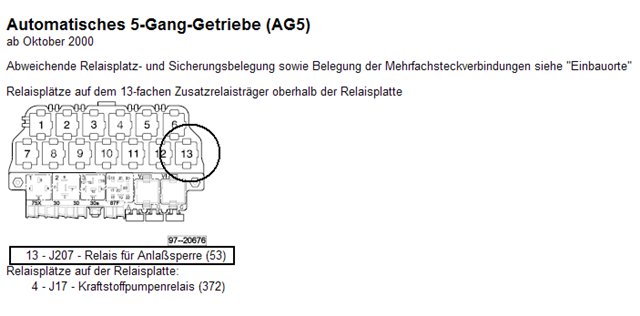

    Проблема такая. Нет сигнала с селектора переключения режимов АКПП на реле стартера. Схемы проводки то же нет. Как в обход блокирующего реле , которое отвечает за блокировку запуска в режимах D и R, подать управление с замка зажигания на реле стартера? Кстати, при включенном зажигании режимы типтроника то же куда то пропали .

    Влад (Псарь)
    вот схема, цепь питания реле выделена линией
    http://slil.ru/27339498

    реле блокировки стартера получает управляющее напряжение через переключатель F125 на корпусе АКПП (многофункциональный свич)

    1967s Большое СПАСИБО!!!! Буду бороться с F125 --- один раз я его уже перебирал, год он продержался. Но нет ничего вечного в этом мире .
