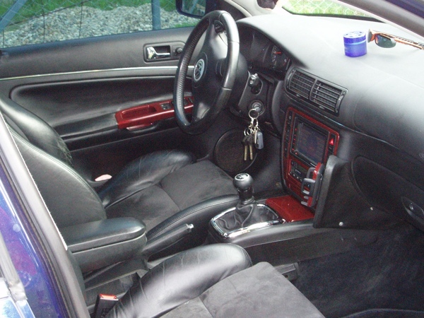

    Вобщем ручки мы покрасили, полачили, очень много слоев лака сделали, чтобы были более износостойкими. Краски цвет Фаина 421, очень приятный, может на фото увидите что он черный, но на самом деле черный с синими вкраплениями и + еще металик. Работа требует терпения т.к немцы зачем то весь этот пластик покрыли дурацким рещиновым покрытием, которое при любом соприкасанием с острым или даже ногтями ;) царапается и вовсе слазит...потом забивается грязь, так что пришлось с растворителем 646, тряпочкой, шпателем и металлической щеткой все это драить ущло часа 3 может больше. Еще заморочился на одну тему, у меня тряпка за ручками тоже вся грязная, задолбался ее чистить, щас решил обтянуть итальянской кожей, но ручки пока ставить не буду, иначе поцарапаю при вторичном снятии обшивки, так что щас езжу без ручек к вообще ;)
    Фото в студию -
    Добавлено спустя 48 секунд:
    НУ и результат! Как все доделаю, выложу еще фоток!
    Добавлено спустя 2 минуты 2 секунды:
    Под покраску так же идут пластик прикуривателя, пластик регулировок температуры кондея, ручник, правда пока не понял как его снимать ;(

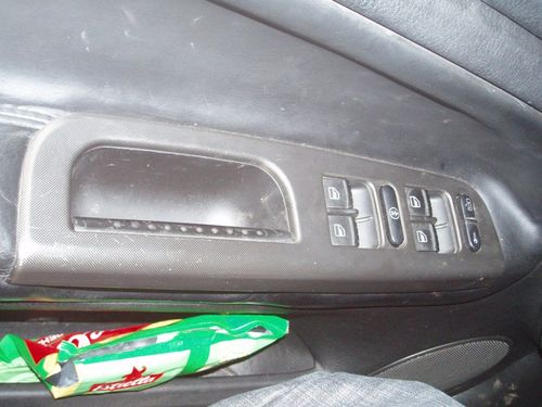

    изночально что было? просто у меня под карбон сделано, но царапаный уже чуток, хочу снять краску и попробовать что бы хром как бы был, но если не понравиться то тоже бы покрасил.

    Думаю не облезет, 5 слоев лака клали, сохло 3 дня ;) Теперь с обшивкой расправится, и поставить.

    А грунт под краску клали? А то краска на пластике не очень хорошо держится...

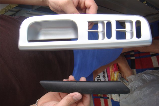

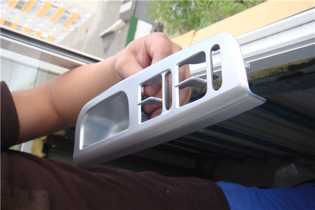

    вот тоже преоброзил ручки
    верхняя покрашена под хром а нижняя облезлая
    ну вот вроде получилось ничего

    я ручки отчистил от этой дряни, которая облезает, и машинкой отполировал до зеркального блеска, уже пол года и не потеряли вида

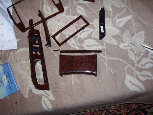

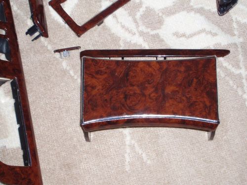

    а вот еще варианты работы где то про них уже писал...
    было..

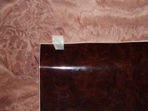

    1 раз делал сам терпо пленкой под дерево..
    вот как результат..
    и потом уже в студии по технологии иммерис обтягивал.. где-то через годикс..

    А что за пленкой ты обтягивал? Мне такая не где не попадалась на глаза.
    20.02.2006
    7,629
    Получено: 24
    xedin
    Леха есть конторы, которые наносят пленку, а затем ее лакируют
    тогда ничего не затрется
    могу ссылочку кинуть если хочешь
    в планах себе под дерево ручки заколхозить
    09.11.2006
    642
    Талян
    пленка по мойму foliatec называлась покупал в кунцево продается рулоном 1x50 см таким кажется щас уже и не помню..
