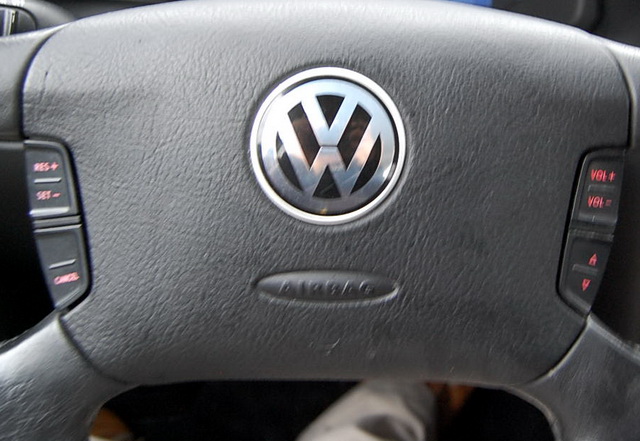

    темка очень интересная... но вот возникает вопрос... в штатном круизе на руле есть паре кнопок, так вот за что они отвечают, и как пользоваться установленным круизом без инных???

    Madness
    За круиз отвечает левая часть руля.
    На ручку только тумблер on/off стоит.Т.е включение и выключение, активация и управление сделано с руля.
    Set ты задаешь скорость, + и - соответственно увеличение и уменьшение скорости, Cancel дезактивация круиза.

    это я ве прекрасно понимаю, но ситуация слудующая.... обычный трехспицевый руль, электронная педаль, ставим отдельнокруиз т.е. меняем ручку, и подсоеденяем провода.... а кнопок то на руле как не было так и нет (, так вот как им пользоваться без кнопок?
    262
    на кочерге, которой включаются поворотники, и которая подлежит замене, как раз и будет управление круизом. Точнее на ее торце. Значит другого не дано. У моего друга на пассате так
    02.12.2008
    217
    т.е. кнопки в мето руля получаются на торце переключателя?
    262
    ага. там по ссылке alsfelder если пройти, где ставился круиз, есть фотка где лежат переключатели эти (2шт) там видно эту торцевую кнопку. там + и -, вместо тех что на руле. Ну вроде понятно выразился И на самой первой фотке тоже есть
