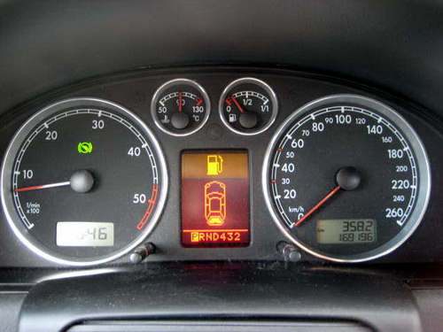

    Такая проблемка, вернее не проблемка, а некоторый нюанс..С чем связано, и насколько это критично и вообще, критично ли?! Подскажите.
    Иногда температура масла двигателя отклоняется на одно- полтора деления, однажды такое было на трассе (в минус 15), стрелка отклонилась даже на 2 деления.. Решила было, что из-за мороза..мало-ли...но вот на днях тож такое было... Эт ваще нормально ,или как?
    на AWM нет указателя температуры масла...
    может - ты его путаешь с указателем температуры ОЖ?
    если падает температура ОЖ в процессе движения - это НЕ нормально...
    причина - неисправный термостат...

    На Пассате В5 нет датчика температуры масла.
    Тот датчик, который левее бензодатчика-это датчик температуры двигателя.
    Если он у тебя двигается от отметки 90С, то может быть проблемма с термостатом.Это недогрев мотора.

    А термостат как-нить диагностируется?Или тока на замену?
    Т.к. была проблемка с продувом...печка совсем не дула...но вроде как нашли без термостата проблему, и вроде устранили..
    кипятиться в банке с термометром.. смотрится температура открывания-закрывания... ну а также плотность закрывания...

    вообще по проблеме решение скорее всего в замене термостата на новый...

    если его не снимать , то можно продиагностирова при помощи ВАГ-КОМа прямо на авте но это будет коссвенное т.к. проверяется датчик ОЖ а тым уже выводы и т.д. , если нада могу расписать полностью (хоть и писалось уже раз 100 как минимум )))) )

    У меня такое было не давно, 1967s прав это термостат. Не парся это термостат. Сначала проявления были заметны только когда печка работала на полную или при быстрой езде в мороз, затем стало прогрессировать.
