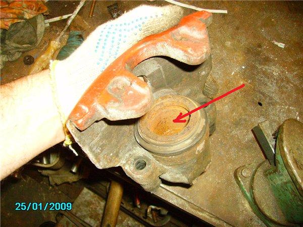

    для замены пыльника необходимо выдавить поршень - я не знаю как это делают люди с помощью компрессора,поступил проще.Решил выдавить поршень с помощью стандартной системы тормозов, для этого под пробку бачка с тормозной жидкостью вырезаем и подкладываем кружек из полиэтилена (для лучшей герметизации,необходимой для наименьшей потери тормозухи) садимся в машину (лучше если это будет помощник) и заложив в суппорт ручку от молотка качаем несколько раз педаль тормоза
    все мужчины вот он хад
    как видно ремонткомплект для суппорта здесь не нужен ,поршень очень ржавый - суппорту лапти .Сливаю из суппорта тормозуху, разрезным тормозным ключем на "11" раскручиваю соединение металлической тормозной трубки от резиновой тормозной и ключем на "10" откручиваю кронштейн держащий тормозную трубку и разьем датчика тормозной колодки.Достаю суппорт из под машины вместе с металлической тормозной трубкой (ее так легче открутить,удобней), откручиваю ее, сразу-же закручиваю ее в тормозную трубку и плотно нахлобучиваю на нее колпачек для прокачного штуцера (для наименьших потерь тормозухи)

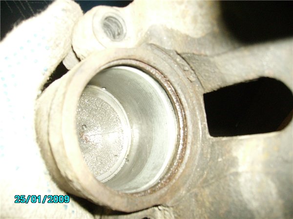

    Вопрос, как обеспечил зеркальную поверхность поршня и цилиндра?
    Имхо, без механообработки нереально

    не понял , внутри поршня, куда усы от колодки заводить ??? где стрелка ???
    так я там ничего не чистил - а зачем его вычищать ???
    все понял , ты думаешь что в место куда направил стрелку входит поршень ???
    нет, на фотке суппорт в сборе (см.внимательно)
    ответная часть где ходит поршень вот :
    внутрь устанавливается манжет, вставляется поршень и ставиться пыльник.
    Но я свой не перебирал , поршень с раковинами при работе измочалит манжет очень быстро и цилиндр потечет.
    При целом пыльнике суппорт будет жить очень долго (металлическая часть).
    Потому я и указал выше

    Да, понял, это я стутил
