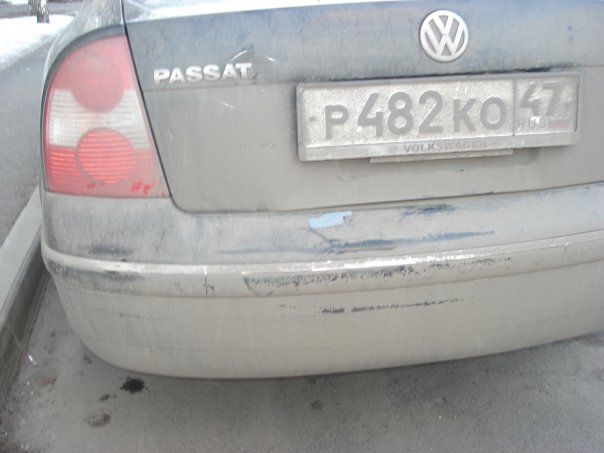

					Здраствуйте Увожаемые!!!! Сегодня догнал автобус меня на кад в Питере в крайнем левом ряду и поиздевался над моим Passaticom, ударив меня один разему показалась мало, и тут последовал второй удар
Ну бампер справился с ударом (зачёт ему) ну а крышка багажника замял за............... Что делать сбагажником нехочеться красить. Слышал о вытяжке магнитами не повреждая краску?
Если кто знает где моно это зделать, и покрасить бампер полностья т.к краска потрескалась на нем?![]()

					1. без повреждения краски крышку не вытянуть (во всяком случае в Питере я не смог в своё время найти такого оборудования). Делается так: приваривается "штанга" и крышку "выбивают" обратно. Место сварки красится локально без снятия крышки.
2. Снимай задний бампер, там тебя ждет много подарковввиде поврежденного усилителя и кучи пластмассовых направляющих.
ps. пол года назад было то же самое, покраска с работой вышла в 15 кРу.
