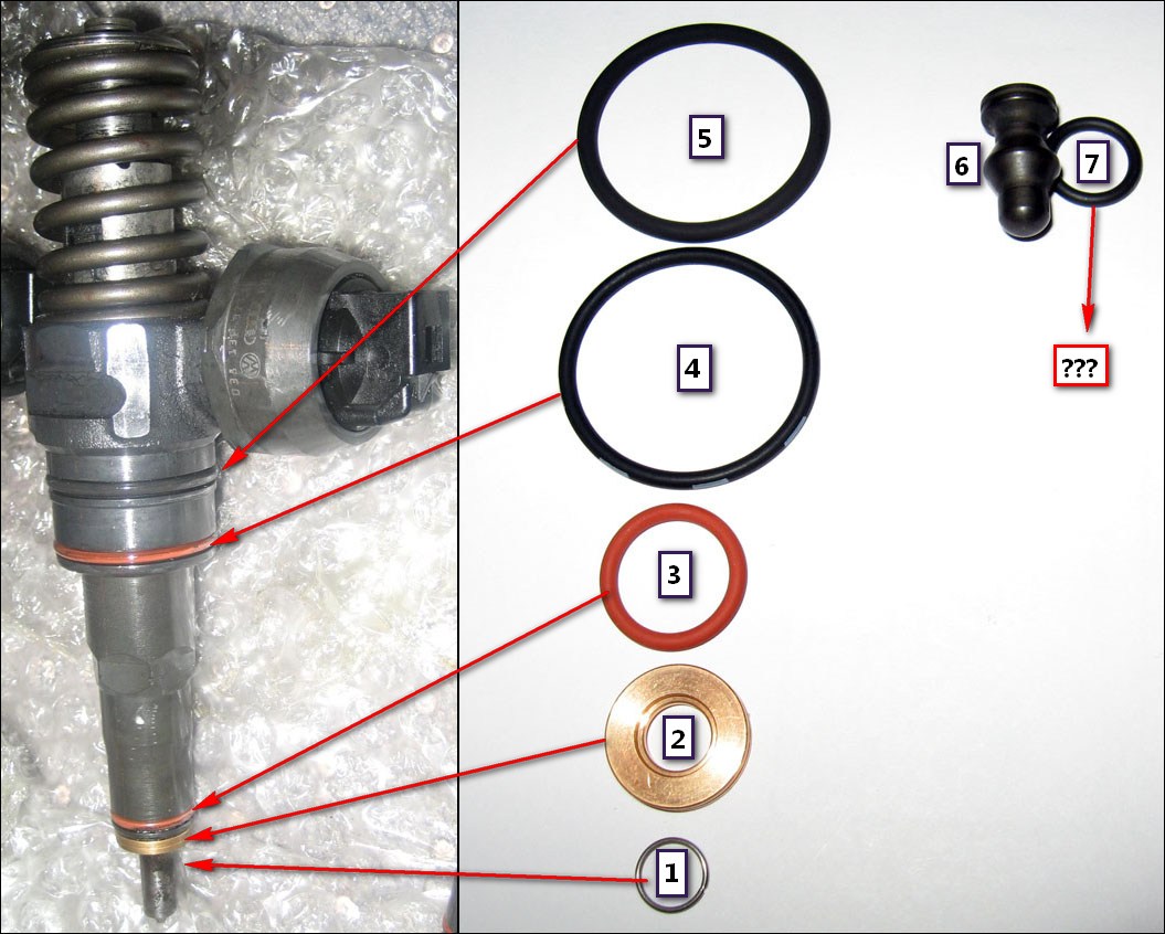

    Привет, купил набор для форсунок 1 417 010 997. Завтра буду менять уплотнителные колца... Но вто есть пару вопросов....:
    Куда деть колцо 7? И провильно ли я поставил кольцо 1???
    VW PASSAT 2007, 2.0TDI, BMP, 6 MКПП, 103kW....

    1 - правильно, а 7 вставляется туда же куда и 6.

    здравствуйте, извините что влез.а что если форсы достаешь -потом обязательно эти кольца менять? и если непоменять какие последствия? просто себе когда чистил-так обратно воткнул. впринципе у меня бензин,они по конструкции другие.

    C какой целью собрался менять уплотнительные кольца?

    Расход на х.х. 1,4л/ч. Нелогичны ошибки по форсункам 3 и 4, мотор был ремонтирован и сняли канешно н-форсунки, по следам видно что мотор ремонтировали в гараже и думаю уплотнительные колца неменяли. Зегодня бечером отпешусь как всё прошло.
    да...
    возможны утечки топлива, попадание лишнего воздуха...

    О,спасибо,у меня как раз аддитив и мульт в -3.1 ушли,может с этим и связанно. и жрать больше стало. надо будет поменять обязательно. на бензинку они наверное по одному только продаются?
