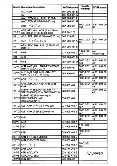

    Добрый вечер ! Спецы подскажите плиз можно ли поставить Расходомер 078 133 471С вместо 058 133 471?
    17.03.2006
    2,960
    Цитата Сообщение от vital22
    078 133 471С
    Этот расходомер вроде как идет на 2.8 л 6 цил. двигатель!
    13.04.2005
    22,541
    Получено: 14
    нельзя...
    01.02.2006
    Великий Новгород
    64
    8,002
    Получено: 817
    Отправлено: 1,016
    vital22
    Калибровки разные, см таблицу
    Сайт
    http://www.passatplus.de/lmm/index.htm

    У меня ARG, ваговский номер совпадает с табличкой. Не поленился - вывинтил вставку, на ней номер бош "F 00C 2G2 040"
    У меня чо, вставка от ANB мотора?
    Или так и надо?

    Kerenskiy
    Ну поменяй вставку - 06A906473A

    Есть номер без последней буквы "А",тоже VAG? а за что она отвечает???
    13.04.2005
    22,541
    Получено: 14
    буква ? - за принадлежность расходомера (датчика) к определенному мотору...
    это для другого мотора..
