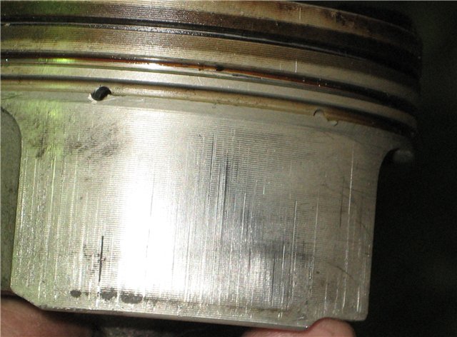

    Сева смотри .
    Где это делали не знаю ,но я уже вижу такой второй шедевр.Блок полностью алюминиевый.То есть алюсил.(3,0 BBJ имеет чугунную гильзу)А этот весь алюминиевый.Ктото гильзовал блок вот таким образом.На фото нижняя часть цилиндра.Как раз там где в нижней мертвой точке будет находится юбка поршня.А там уже зазор после запресовки гильзы 0,1 от реального размера цилиндра и поршень юбкой цеплял об гильзу
    Сам поршенек.
    На этой фотке между обведенными отверстиями в блок уходит водяной канал.шириной около 1мм.А при установки гильзы более 1,25 мм ты врезаешься в этот канал
    А сним сделали вот так.просто запылили этот канал чтоб ОЖ не попадала под гильзу
    Судя по цвету материала использовали газодинамическое напыление судя по обработке плоскости ее терли на притирочной плите .где есть и напыление и где трут на плите я знаю.Но они не гильзуют сами блоки,поэтому очень интересно где это делали

    Дим, я ещё раз фотки посмотрел - это просто ужасть
    жесть...всего лишь "не попали" типа с размером гильзы...хозяин мотора туда с пулеметом не поехал????
    Я думаю что это сделали для того чтобы не закрыть отверстия в нижней части цилиндра.Но если их закрыть на половину ничего страшного не произойдет
    Гильзы обычно длиннее.
