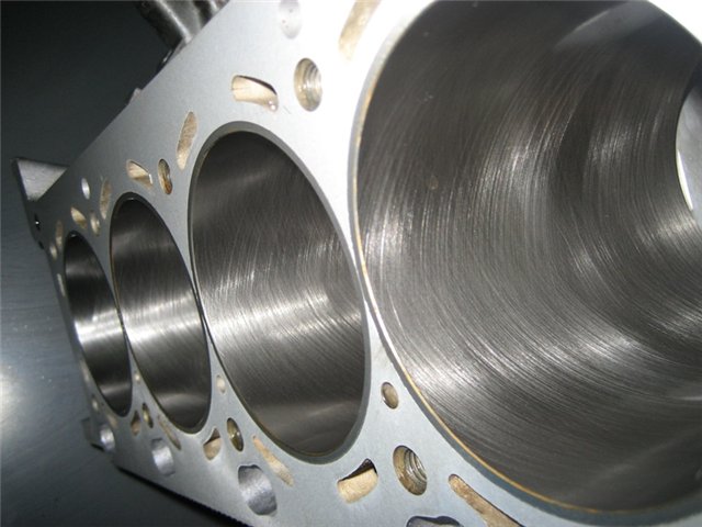

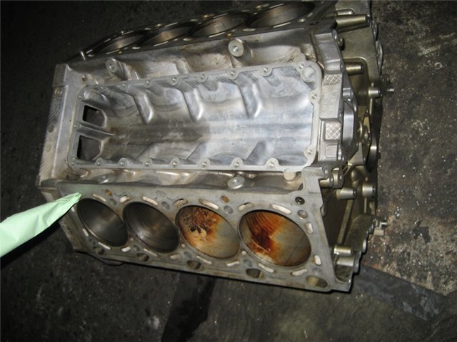

    Например как этот Х5 4,4.Восстановленный Краснодарскими пацанами
    Две гильзы из блока мы достали руками.
    Остальные просели от плоскости блока на 0,32мм .Прокладка может обжать мах 0,05(она стальная)
    И соответственно цилиндры начали сообщаться
    Но мы сделали вот так
    блин аж глаз радуется

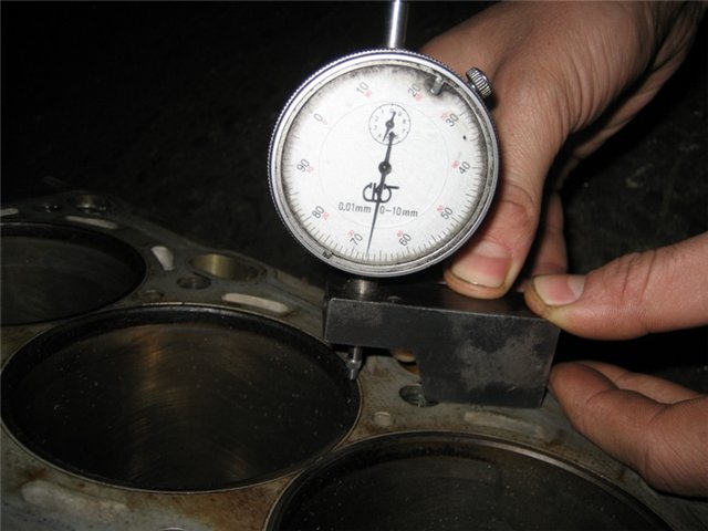

    а на второй фотке замер какого параметра идет ?

    Цитата Сообщение от Lapachev
    а почему? гильзы сильнее изнашиваются ?
    Где?Если взять ,например,шуркеновский мотор Загильзовать его и поставить на него оригинальные кольца именно от этого мотора(точнее смотреть надо на номер отливки на блоке) То Конец гильзам придет меньше чем за 10000км.А если Поставить Кольца от мотора М50 то все будет отлично работать.Так же если вкорячить на шуркеновский не гильзованый мотор ( Сань извини икаешь седня наверное ) кольца от М50 ,то убъешь кольца и цилиндры меньше чем за 10000.Так как надо знать что изначально на никасиловом блоке идет первое кольцо с керамическим напылением.А если поставить от М50 на никасил, то по никелю бужет работать хром ,нанесенный на первое компресионное кольцо
    Выступание (точнее провал ) гильзы
    мешает работать "вечно?" (вечно = ресурс нового двигателя)
    Сборка мотора эт раз ,старение метала эт 2 ну и тд
