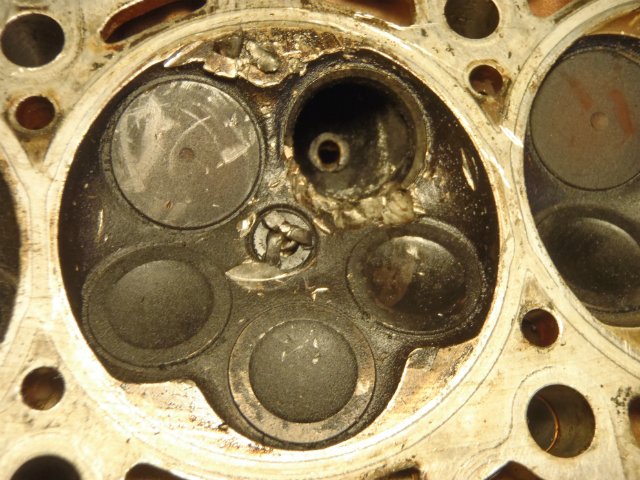

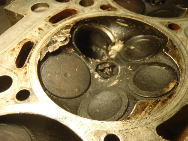

    Цитата Сообщение от Maximus (karelia) Посмотреть сообщение
    1500 кг, х 27 р = 40500
    голова 1500 кг весит?
  13. #513
    11.11.2009
    Петрозаводск
    18,391
    Получено: 2,043
    Отправлено: 328
    Цитата Сообщение от ПАН ДИМАН Посмотреть сообщение
    НА адр нет канала ССВ
    На АРГ есть канал... И у меня голова без одного клапана и седла тоже от АРГ...
    Только вот:
    Это ведь лечится?
  14. #514
    15.08.2006
    Россия, Москва, ЮАО
    2,664
    Получено: 6
    Это ведь лечится?
    Если брать только этот цилиндр то 3р примерно
    Если только этот цилиндр
    Ну на сколько я разбираюсь в железе, то там только эта неисправность...

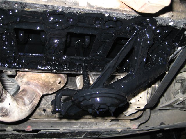

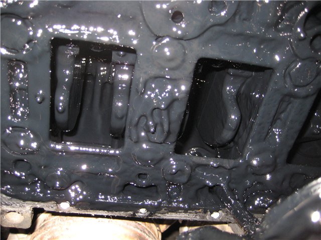

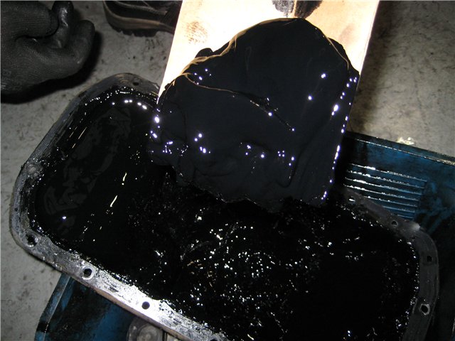

    Вот еще:
    Это содержимое мотора... Работал он на этом (маслом это не назвать) идеально. Проблема только турбине была. Может все 80 тыщь без замены масла?
  18. #518
    30,221
    Получено: 6,737
    Отправлено: 4,716
    мне вот тоже так кажется. я практически такое же видел на мерине с пробегом 70 без замены масла.
