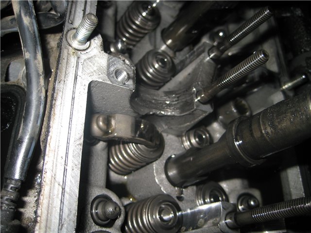

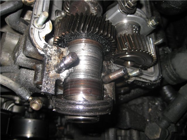

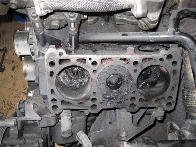

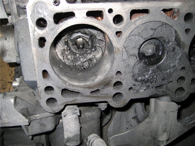

    Немножко свежего.
    Ну, как всегда, 2.5 тди.
    Не очень страшные:
    Расплавилась пластиковая крышка ГРМ:
    Ну, еще распредвал позадирало:
    Ну гбц, немного:
    А вот и причина:
    Выгнало все масло через турбину. Мотор работал без масла.
    Но, проблемы, только те, что на фото: РВ и одна ГБЦ... Все остальное-гуд...
