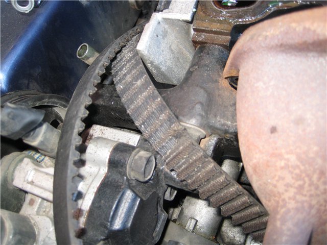

    Вот еще. Киа Спектра. Причина и результат.
    это просто жесть...рекорд
    Причина - срез зубьев с резинового ремня, результат - пробитые поршни?
    наверно ремень не менялся ? а если менялся, то почему зубья срезало
    и какие слабые поршни или клапана крепкие ......
    Это вечная тема - поменять ремень и не поменять ролик и натяжитель. Я так думаю.

    со спектрой - это судя по всему просчет в конструкции, тк у знакомого спектра и как-то он узнал что грм менять надо теперь на 45тыщ(скока сначала было - не знаю). Возможно уменьшенный интервал замены грм связан не с самим ремнем, а с роликами, тк на спектре они пищат довольно часто.
