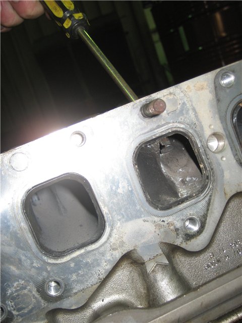

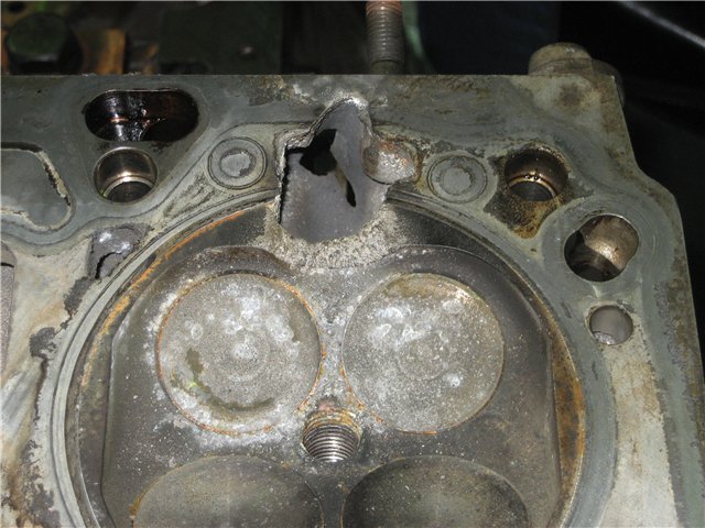

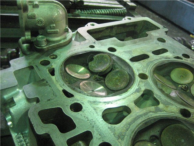

    Бонифаций говорил что я забросил тему страшилку
    И так очередной VAG
    Это 3,6 VR6 Q7 2007 года пробег 30000км
    Мотор с непосредственным впрыском.Между седлами клапанов выгоревший алюминий.Клапан прогарел.Седло вылетело и держиться на клапане.
    Такие прогары между седлами во всех почти цилиндрах.Гдето больше гдето меньше.
    Но самое интересное на стороне выпуска
    Прогар в систему охлаждения.
    Самое непонятное что прогарело не просто в систему охлаждения ,а через систему охлаждения в выпускной коллектор
    Такое впечатление что там не форсунка поливала ,а газовая горелка И никто не понимал что мотор работает не так.за 5 минут такого не произойдет......
    Еще один цилиндр,но меньше прогарел в выпуск

    Между седлами клапанов выгоревший алюминий.Клапан прогарел.Седло вылетело и держиться на клапане........Прогар в систему охлаждения..............Еще один цилиндр,но меньше прогарел в выпуск....
    Дим, такая хрень происходит не одномоментно, ведь, да? Сколько можно ездить с такой хренью, пока не будет явно заметно, что с мотором что-то не так? Ну и причины таких проявлений тоже интересны
    Детонация+ льющая форсунка.Короче не правильное смесеобразование.Хотя машина была перегрета( пробит радиатор) . но мне перегрев такого не натворит.
    Ну вот представь пошла дырка в систему охлаждения.дует патрубки + уходит антифриз .Это как минимум будет видно.

    Хм... А где там форсунки, раз это непосредственный впрыск??? Или дырки под форсунки??? Или Я чего не понимаю???
    фото намбер 5.над отверткой с лева между клапанами отверстие под форсунку.
    Седня изучал этот мотор по программе самообучения ВАГа.точно льющая форсунка .Как раз в эти места попадает смесь по выемкам на поршне...
