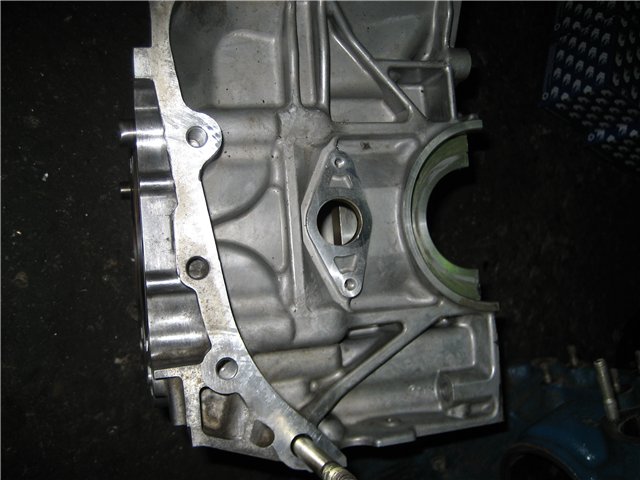

    По сравнению с ВАЗом
    Вид с верху
    К стате особенность сборки опозитников.Сначало шатуны одеваются и прикручиваются к коленвалу.Затем собирают с коленвалом 2 половинки .Потом опускают поршни в цилиндры.И через боковое отверстие устанавливают пальцы и стопорные колечки.

    Да.Ну там же две половинки по 2 цилиндра.
    Да это я знаю, на свой насмотрелся
    Вопрос про то, зачем гильзовать только половинку Если уж делать, так все, мне кажется.
    ага, занятно. Я вначале не мог понять, зачем эти боковые отверстия.

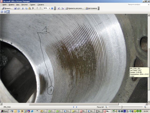

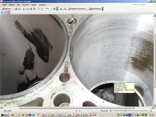

    В продолжении темы об ауди 3,0 тот что с красным герметиком При расточке под гильзу как и ожидалось отслоилась штатная гильза.Повторюсь отслаивается в тех цилиндрах где была утечка антифриза.Под цифрой 1 получается сквозное отверстие .С передней части в это отверсте вворачивается шпилька М6.Но так как отверстие масло-масло нам на него все равно.
    Вот из за этого маленького канала между цилиндрами все проблеммы.
    Вот так он выходит в цилиндре,зачем он вообще нужен я не в курсе
    На данный момент блок загильзован и опресован под давлением 3,5атм.Утечки не обнаружено. Но сколько проходит никто не знает может много а может и нет.Но мы сделали все что могли
