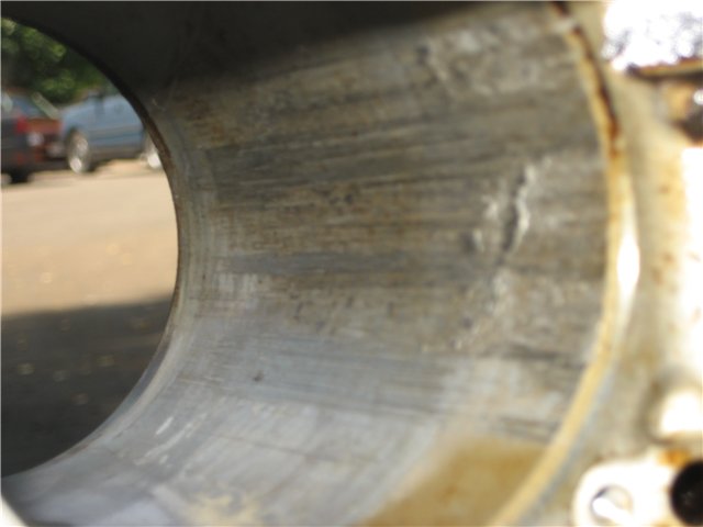

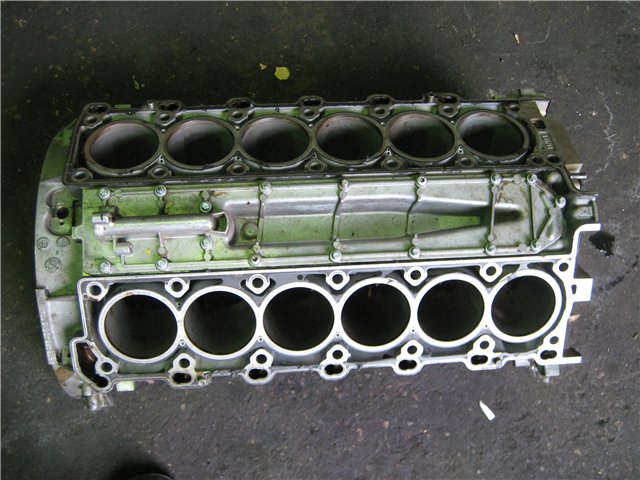

    Как сказал Базаров политкоректность.Как убить такой мотор можно не пойму.Короче это 275 мотор от мерседеса W221 V12
    акая жесть во всех цилиндрах
    Судя по состоянию масла его давно ене меняли или редко
    Это я выковырял из масляного канала.Реально это желе
    На блоке провернуло постель коленвала.На след неделе будем ее востанавливать.Клиент изначально не нашел мотор бу.И принял решение делать этот.Делать решил хорошо и дорого.Обычно такие блоки мы гильзуем чугунной гильзой и в путь.Ее цена получается в районе 1000р/шт.Тут клиент захотел сделать очень хорошо.В итоге одна только заготовга для гильзы из локасила (специальный алюминий с содержанием кремния 27%) стоит 7300 + работа по изготовлению.Короче только гильза обходится в 9 с лишним тысяч,а их 12 сумма только за гильзы 109000 + работа по гильзовке и хонингованию такого блока( а там специальное хонингование ) тоже выходят под полтос + запчасти .короче ремонтик косарей в 20 грина получается
