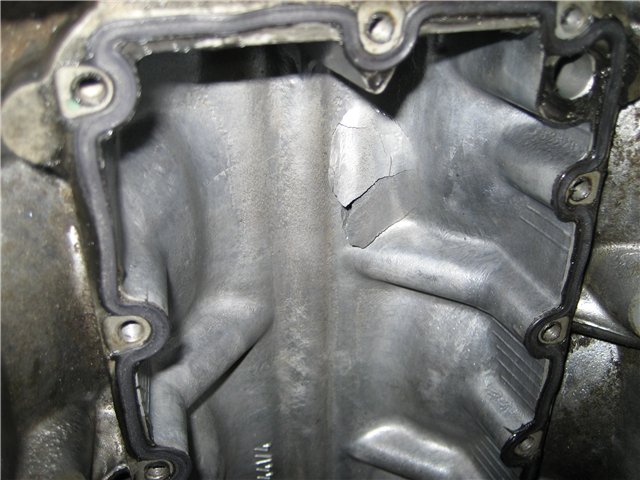

    Саня Лапачев,готовся к страшным фоткам.Х5 4,6 тот что на 15й странице не поехал.Щас отдал фотик свой, должны привезти фотки и подробности запуска.обрыв шатуна в 1м цилиндре пробит блок Походу пипец полный. Предварительная инфа для улучшения запуска пляснули бензина в цилиндры

    И так самого Х5 сфоткать не удалось.Но говорят красивый хороший и чипованный до 500лс
    История достаточно мутная и непонятная.Мотористы говорят что они собрали мотор и пытались его завести.Но не смогли.Приехал хозяин с каким то академиком.И начали сами шукать.Кто и почему им разрешил делать ночью все свои манипуляции в этом сервисе непонятно .Хозяина и академика оставили одних и нач смены ушел и мотористы ушли.А на утро хозяин и говорит хз как вы сделали мотор он даже не крутится .Когда разбирали впуск на половину был залит бензином Два шатуна БУ покупались клиентом.
    В итоге хз как они разбираться будут, бодалово сильное будет у них. Но вот что получилось.Поршень шатун и кусочки гильзы
    Видок со стороны коленвала.Один шатун раскручен
    Повреждения в нижней части цилиндра
    Но шатун всетаки пробил блок из нутри в систему охлаждения
