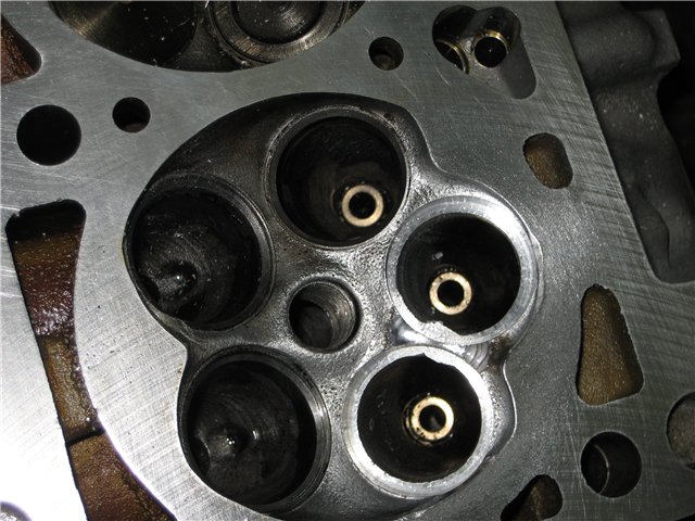

    Самый надежный вариант заварить дырку и загильзовать.Второй менее надежный вариант 2 гильзы ,одна с нижним упором чтоб на пустить ОЖ в поддон, а вторая с верхним чтоб увести в прокладку подальше ОЖ.Самый не надежный вариант это одна гильза с хорошим мерседесовским герметиком.В данный момент блок загильзован и опресован.Утечка не обнаружена .Пока поездиет.Сколько никто не знает
    И так как и обещал пробежку по ГБЦ.В пятницу приехал Pirogoff.Ему на сервисе перебрали ГБЦ с заменой направляющих втулок клапанов.Прошло 30 минут, примерно, и мотор заглох.
    Скинув опять ГБЦ обнаружилось вот что.Свеча убита + клапан на 3 части развалился.Радикал чтото тупит .Фотки мелкие
    [pic]9429[/pic]
    Удар по седлу.Между седлами есть трещинка.Подвариваем и меняем 2 седла
    [pic]9430[/pic]

    ПАН ДИМАН
    Я Пирогову давал "задание" выяснить у тебя, что ты считаеш причиной данной "неприятности"... он чето молчит....
    Ведь засухаривали на снятой головке на верстаке, а не на машине.
    Такими последствиями пугают при замене МСК без снятия головки....
    На верстаке это так?
    Обрати внимание ,что выжимая пружину ты давишь перпендикулярно столу.а на 20ти клапанникахклапаны под углом!
    надо вот так.Пневматический рассухариватель
    Эт раз.Второе, когда маленькая песчинка попадает под сухарик клапан тоже надламывает
    Вырезали седла и заварили трещинку

    ПАН ДИМАН
    ну я это к чему, т.е. характер данных повреждений безусловно указывает на
    Я спашиваю, т.к. еще, насколько я понимаю, предстоят разборки с сервисменами
    Я теперь задумался, менять мне МСК или так поездить....
