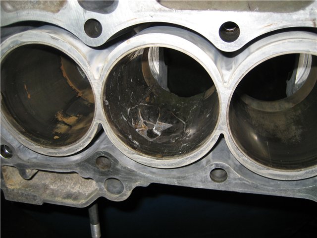

    Вчера привезли .Хонда Аккорд 2005 мотор К24 190лс.Пробег 152000км последнее то у дилера на 150000.Обрыв шатуна и дырка в блоке.Внимание эта машина делается на продажу!!!!
    Вдруг ктото захочет аккорда в отличном состоянии
    Номер двигателя К24А3 3003424
    Наша задача загильзовать так чтобы он не потек до поездки на рынок,причем только 1 цилиндр

    очуметь. Прежде чем покупать б/у надо к вам обращаться
    респект за фотки!
    Блииин , а ведь такой подставы ни одна диагностика не определит
    Я в прошлом году примерно такуюже пробоину на мерседесе делал своему знакомому.Тоже на продажу.Но он уже почти год катается продать не может , а намотал уже 20000км

    Дим, а насколько "криминально" ремонтить только один цилиндр? При условии, что вы устраните причину обрыва шатуна. Вы же не будете делать тяп-ляп, правильно? Вы же по технологии отремонтируете. Ну будет он ездить на моторе, где в трёх цилиндрах пробег 150, а в одном ноль, и чего. Или это может вызвать ещё какие-то последствия.
    Жор масла.так как в других цилиндрах есть задиры.
    Технологии как таковой нет.только личный опыт и собственные наработки
    Ну ведь согласись, что 20000 для такой машины-это вообще за пробег не считается, велики больше ходят .
    Просто что хочу сказать, что б/у это не просто кот в мешке, а просто какой-то котяра поганый. Блин, ну чесслово жалко мне будущего хозяина
    там уже был пробег 220000.После ремонта 1го цилинра проехал еще 20000.
    Всяко бывает.Но по своей работе мы делаем максимум возможного.Чтобы машина ездила.а там как повезет
