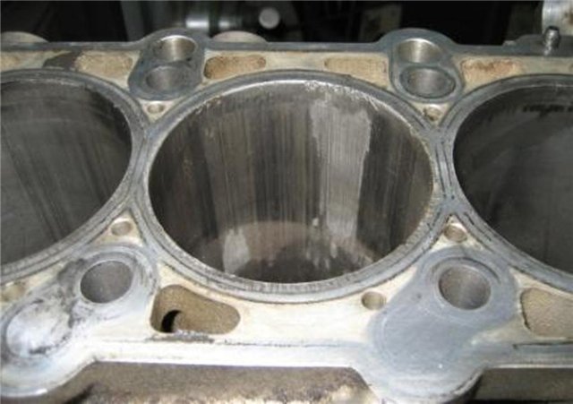

    Загляните в цилиндры Вот чем чреват перегрев алюминиевого мотора
    Гдето больше гдето меньше.

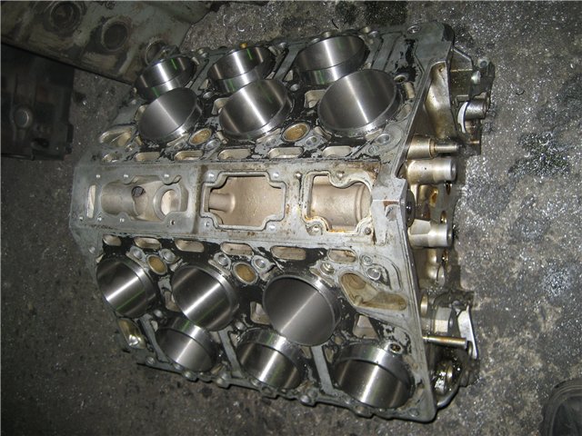

    Во время процесса.Цилиндры расточенны под гильзы.
    Гильзы запресованны.

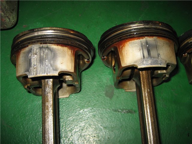

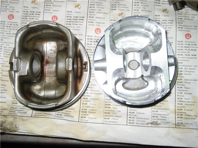

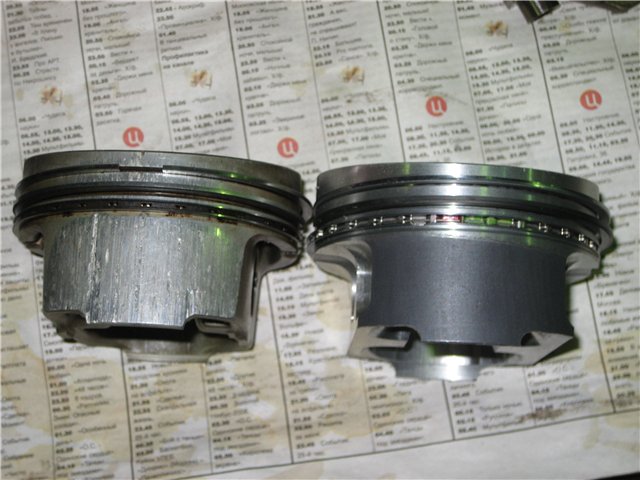

    Поршни
    С права шатун АЕВ
    Поршни были убиты в хлам .Отдельно поршни на такой мотор не поставляются.Было приняо решение изготовить новые на заказ недорого .А кольца поставить от БМВ как у шуркена.
    Камера сгорания немного изменена ,но ее объем остался прежнем.
    Поршень с боку
    Поршень с низу

    Итог ,блок

    а из чего новые поршни?и на чем их делали?

    Материал АК12Д ,ковенные.На заказ у знакомых.На спец оборудовании

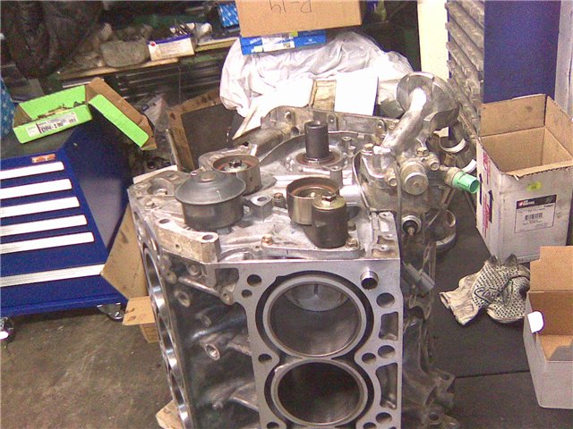

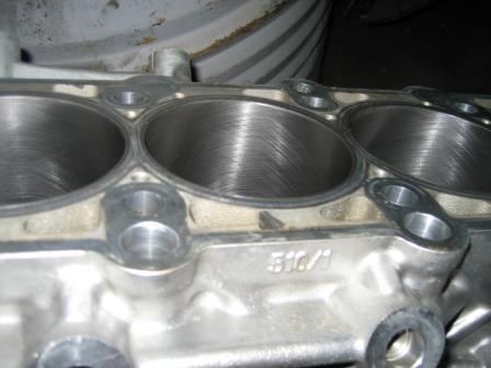

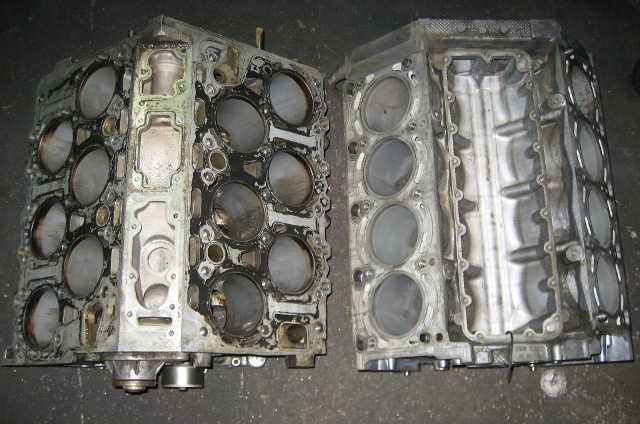

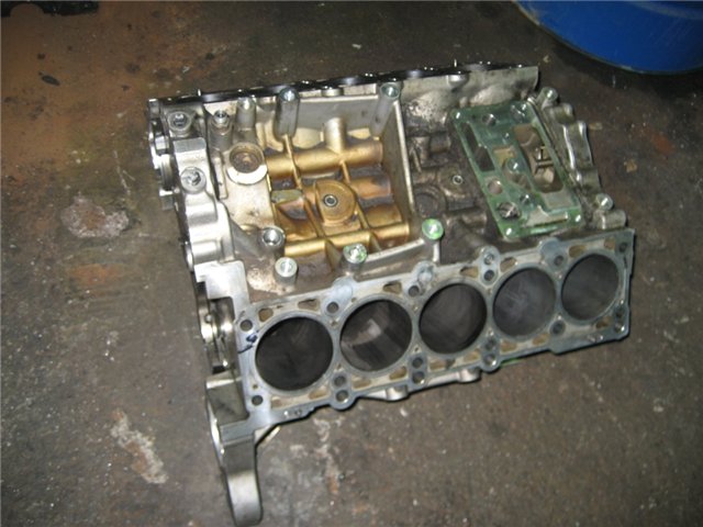

    V10 тди фаэтон.залили 95 бензин.
    вид в цилиндры
    Вид с боку.Обратите внимание на то что нет постелти коленвала.она прикручивается отдельно.
    Вид сверху.
    После гильзовки.

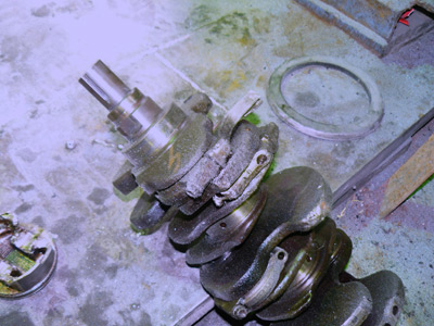

    Ну а это мотор с моей акуры

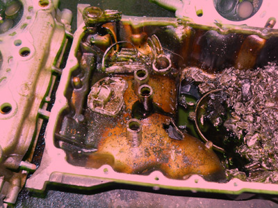

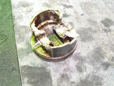

    После снятия поддона в нем лежали поршни пальцы шатуны и кольца
    Поршень торчал в цилиндре
    Коленвал с обрывками шатуна
    Остатки в поддоне

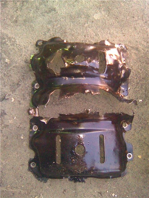

    Перерубленный остатками шатуна малоотражатель поддона

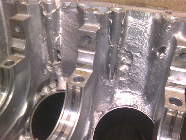

    Повреждение в одном из цилиндров.Гильза заводская треснула и Блок тоже имеет трещину
    Под гильзой
    Вот так я проложил поврежденные сливы масла в поддон из гбц,зафиксировав на всякий случай клепками
    Во время сборки мотора
