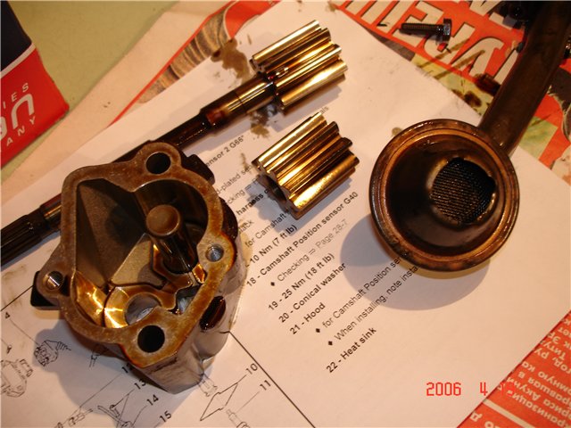

    Всем доброго времени суток!!! Столкнулся со следующей проблемой...
    Решил поменять втулку масляного насоса... С трудом выбил старую, а вот новая оказалась на 1мм больше!!! Пробил новую втулку по номеру и оказалось, что под нее необходимо растачивать корпус... Подскажите пожалуйста, возможно ли купить втулку номинального размера, чтобы не растачивать корпус??? Заранее благодарен!

    Спасибо Сергей! Но ремонтная втулка у меня есть, и если честно, я не совсем понимаю зачем растачивать корпус насоса, если замена втулки производится только из-за царапин на ее рабочей поверхности... Причем, на сколько я смог выяснить, данная втулка запрессовывается в корпус с натягом в 0,17мм... Этот натяг можно обеспечить в домашних условиях. (лично проверял) А обзвоним сегодня пол Москвы, выяснил, что никто не занимается расточкой корпусов, а просто меняют все в сборе...

    Втулки есть но не у меня.Эт раз.
    Как правило их проворачивает.Эт два
    Странно, плохо звонил.Звони мне расточим.
    Вопрос очень интересный.Так как мы делали натяг 0,15 и вал не лез в отверстие.Растачивали потомсаму втулку.

    В принципе на последнем насосе разворотило так ,что пришлось как чисто расточить отверстие и сделать простую бронзовую втулку.
    То ест наточить можем в прок,Сереж.
