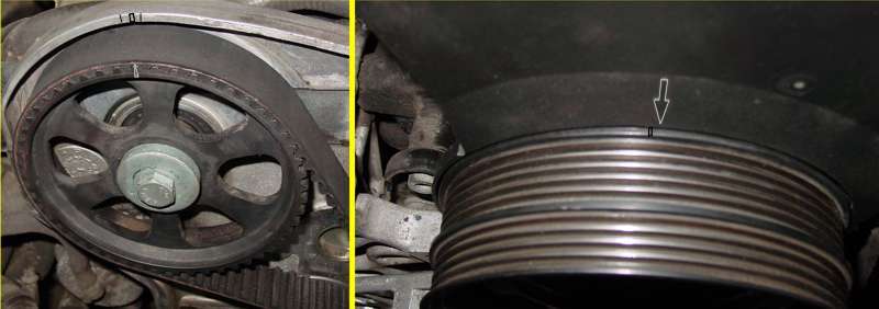

    привет!! скажите может ли после замены ремня измениться работа двигателя мне кажеться что он стал работать чуть шумнее на холостых!!и вибрация появилась какая то!!и чего делать

    Метки проверь.

    да изза меток может калбасить проверяй!!!!!!

    как проверить то

    лучше заехай к тем у кого ремонтировался, путь ищут причину.
    попроси их проверить метки при тебе.

    смотри метки грм если ошиблись на 1-2 зуба то и будет колбасить

    самому то можно посмотреть

    если не в теме что за метки и где они находятся лучше не лезь и не трогай ничего.
    посмотреть то можно. а если начнешь сам выставлять можешь и не завести с первого раза пока все верно не выставишь. [-X
    а так в поиск. там все есть.

    конечно можно, но если ты снимеш переднею крышку за которой стоит ремень грм посмотри чтобы совпадали метки на шкиве распредвала и коленвала если совпадают то смотри ошибки может какие вылезли! посмотри в базе знаний там про метки и замену ремня грм всё подробно расписано!!! удачи

    Менял ГРМ сам - самый верный способ, упомянутый в здешних инструкциях - нанесение отметок на ремень до снятия напротив соответствующих меток и зубцах на звездочках валов с последующим подсчетом и проставлением отметок на новом ремне до установки. Без этого ошибиться очень легко, ремень просто просится встать неправильно. Так что версия о неправильной установке ремня очень жизненная.

    Фазы можно ваг-комом глянуть, если есть в наличии.
