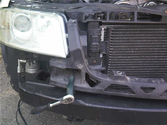

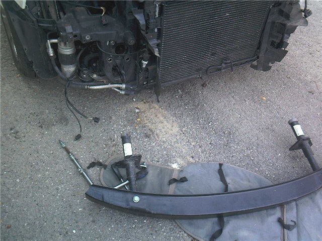

    Спасибо всем за советы и фотки!
    А можно просто решетку перевернуть вверх ногами, чтобы не мешала и снять бампер, не трогая замок и решетку?
    А зачем отвинчивать радиатор кондёра?
