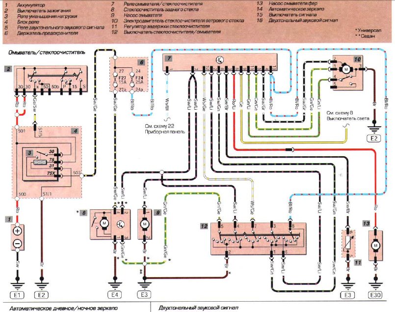

    схема
    Добавлено спустя 2 минуты:
    реле заднего стеклоочистителя находится в самом редукторе стеклотёра

    она разве достается ?
    кстати я тоже не пойму как распределяется вода на переднее-заднее стекла , мотор один, клапанов вроде никаких по схеме нет, а распределяет однако

    пингвин
    да я уже по мануалу посмотрел
    ты лучше проясни по распределению воды
    никто не знает чтоли ?

    ALEX94
    Распределение проще некуда. Насос центробежный, так что если крутится в одну сторону льет на лобовое стекло, если в другую сторону, то на заднее. Направление вращения определяется переключением полярности на моторчике насоса. Все гениальное просто

    Цитата Сообщение от Road_Runner
    ALEX94
    Теперь понятно почему омывание на заднее стекло подается с задержкой в 3-4 сек. после включения
