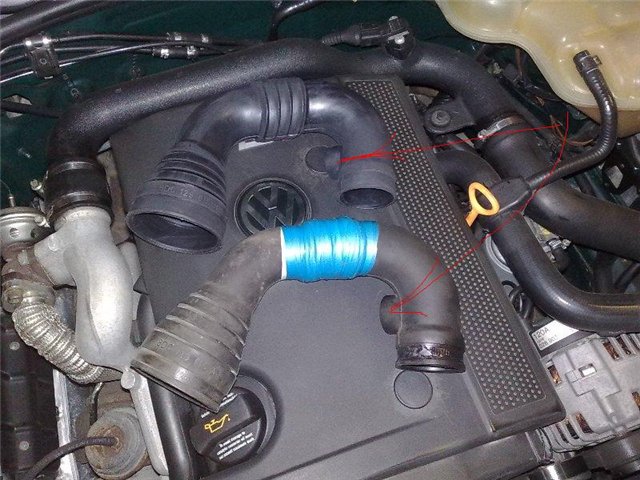

    Цитата Сообщение от SerV
    ну и как? в турбке что с ДМРВ сосет, есть подтеки масла?
    Ты про эту трубку?
    18.04.2008
    4,022
    Ты про эту трубку?
    ога!
