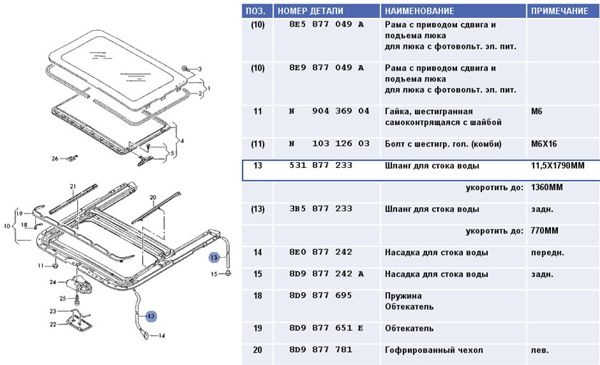

На передних и задних стойках в салоне появились разводы воды объясните пожалуйста как почистить дренаж? и где вообще он находится? можно с картинкой

0двери передние открываешь и там,где петли будут такие резиновые патрубки сплющенные-это выход стоков.берешь трос от спидометра какого-нибудь подлиннее и запихиваешь его при открытом люке в отверстия по краям направляющих люка.совершаешь возвратно-поступательные движения и добиваешься,чтобы грязь с водой полезла из этих патрубков.задние же сливные отверстия находятся где-то под бампером.к сожалению,не знаю,что за кузов у твоего "кватро",да и Ауди незнаком мне картинку позже-завтра.если не опередят меня.

0Сообщение от ЯшоК
трубки - номер 13

0ЯшоК
Сначала отверткой нужно выковырять весь мусор из резиновых кончиков торчащих из кузова, там основное Г скапливается.
Потом достаточно аккуратно пролить люк, посмотреть как польется вода из сливов.
Задние резинки точно закрыты для доступа бампером. Когда парктроник ставил - видел их.Машина как женщина - не важно сколько жрет, важно, сколько приносит удовольствия.
