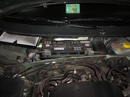

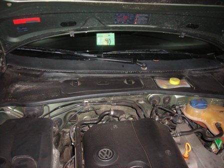

    1 Открываем капот...
    2 Снимаем защиту.(тут проблем возникнуть не должно)
    3 Снимаем аккумулятор.(Вытаскивать его прямо скажем не удобно, у меня получилось налево и вверх) И видим вот такую картину.

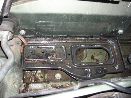

    4 Снимаем металлическую пластину, открутив три болта. И видим вот такую фигню.

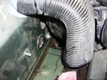

    5 Выковыриваем резинку и выкидываем ее на фиг. Протираем все на сухо.. И смотрим на право под гофру..
    6 Там такая же резинка. Рукой нащупать можно, но достать ее у меня не получилось и пришлось ее просто пропихнуть внутрь..
    Ну вот в принципе и все ... А кстати вот сама резинка уже более менее чистая но все же ....
