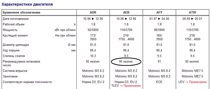

    Прочитав 2 страницы и посмеявшись я решил подойти к ответу со всей серьезностью
    См. ссылку найди тип двигателя и посомтри рекомендованое топливо
    http://vw-passat.5go.ru/html/2_0.htm книга называется "VW Passat B5
    с 1996 года выпуска. Ремонт и эксплуатация автомобиля"

    У турбированного степень сжатия, меньше, значит можно смело 92 заливать....
    ИМХО. если в крайнем случае, можно и 80 залить, но при первойже возможности сменить.

    Смело заявляю что АЕВ с аппетитом кушает 92-ой, дабы адаптирован, под это топливо, а вот в америкоса я бы не стал его лить!!!
    Личный опыт: 92-ой расход по городу 10.5, а на 95-м 12.4 - тоже по городу! Чем обьяснить????
    Добавлено спустя 4 минуты 1 секунду:
    А вот в книге помоему очепятка!
    Как движка AHL 1.6 с Simos-ом 8-мь клапонов развивает мощность в 150 л.с.??????

    забавная тема однако.... на лючке бензобака что просто так написано: не ниже 95 ???
    а 76 - вообще писец.... может сразу посцать в бак?
    насчет "смело" - ты сильно погорячился...
    не надо вводить в заблуждение..
    можешь сказать - кем и чем "адаптирован" ???
