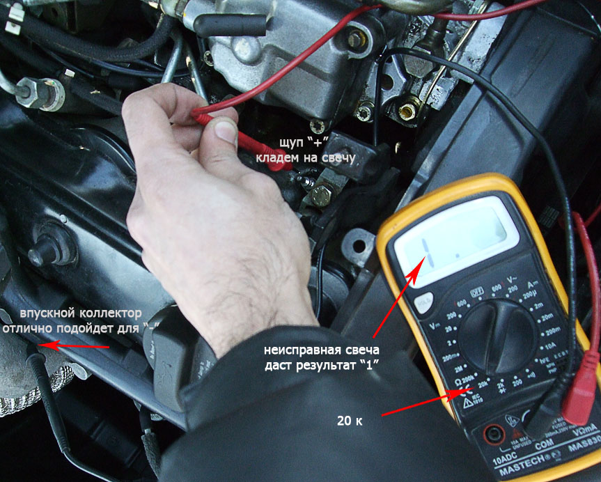

    пожалуй один из ключевых аргументов против дизеля:
    сложно ли завести дизель зимой?
    и да и нет, если исправен и соляра соотвующая - нет проблем.
    правда лучше заранее озаботится первым вопросом,
    и как вариант начала - проверить свечи накала.
    все максимально просто:
    сразу оговорюсь - данное устройство было честно отобрано у приятеля,
    который в свою очередь нашел его то ли на рынке, то ли в автомагазине,
    и по его заверению за 80 р.
    впрочем, при ближайшем рассмотрении становится не понятно 80 р. то за что?
    ну судить вам.

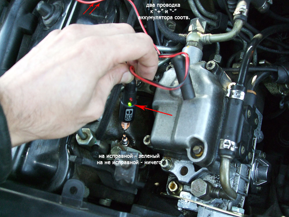

    я буду пытаться подъе.. гмм, подшучивать в теме, т.к. процесс работы описан на картинках,
    и вроде как даже добавить нечего...
    вот оно - устройство, над ним трудились гении инженерной мысли из подвала подъеда N... по адресу ...
    причем трудились судя по "заусенцам" - исключительно рашпилем
    но видимо физика - вещь упрямая и оно работает
    сравнил даже со своим, для прозвонки электрики, действительно правду говорит...
    на всякий случай, всеж старым добрым тестером
    ну и все собственно.
    любителям сарказма :
    нет, я не считаю что сообщил, что-то важное
    но вдруг кому сгодится

    аккурат на 4-ой картинке...
    но здесь даже не важно сколько именно,
    т.к. исправная - отвонит в ноль.

    зачем снимать? нет конечно недолго головой на 10, но смысл?
    Цитата Сообщение от Талян
    SerV
    Как в 0? Ноль на тестере это к.з.
    у меня 4-е свечи к.з.

    Сопротивление исправной новой свечи около 0.7 ом.
    Знатный Перец Клуба VW Passat B5! Аватар для oleg-kv
    5,995
    Получено: 20
    поломанная останется на 1
    [-X
    Сопротивление исправной свечи около 0 Ом, плюс погрешность тестера в диапазоне 200 Ом-получаем менее 1 ОМ.
    Проверять сопротивление свечи в диапазоне 20К-некорректно. Полуживую свечку с сопротивлением около 1-10 Ом в этом диапазоне тестер может показать 0.
    Chevrolet Cruze 1.8MT(2014)+Nissan X-Trail 2.0D MT (2012)+Yeti 1.6 MT(2015)
    Были: Lancer X 2.0MT 2007 (8 лет), Passat B5 Variant 1.9TDI AHU (10 лет), ВАЗ2115 (4 года), Ford Sierra (3 года)
    18.04.2008
    4,022
    откуда данные? сомневаюсь в точности, т.к. сопротивление зависит от температуры
    [-X
    гмм, не уверен, да и дело в том, что я не вычислял живость свечи, я вычислял работу.
    рабочая свеча - имеет сопротивление, не рабочая - уже нет
    и дело даже не в 20К, в любом случае даже если стремиться к 0, в момент контакта - тестер покажет сопротивление и пойдет вниз.
    а неисправная - останется в "базе" мультиметра (1)
    09.12.2008
    Россия, Калининград
    63
    2,756
    Получено: 38
    Отправлено: 14
    Для свечей накала есть понятие "полудохлая". То есть она нагревается, но не ярко-оранжевым цветом по всему жалу, а красным, бордовым или розово-черным цветом. При этом сопротивление у нее может быть от 1 до 10-х ом. Новая рабочая свеча для дизельного WV действительно имеет сопротивление около 0.7 ома. В чем можно убедиться при помощи хорошего тестера в любом автолабазе.

    А вообще свечи можно проверить с большой степенью достоверности без снятия с двигателя следующим образом:
    нужен амперметр со шкалой до 25 ампер, на холодном двигателе, одну клемму амперметра подключаете к + АКБ, а вторую к свече. В первую секунду амперметр на исправной свече зашкаливает, а затем постепенно стрелка начинает падать и где-то через 3-4 секунды ток стабилизуется. Стрелка должна падать равномерно без рывков. Если на какой нибудь свече стрелка ведет себя по иному или вообще не поднимается, то имеет смысл открутить свечу и проверить накал визуально.
    Для наглядности сначала можно потренироваться на исправной не установленной свечке.
