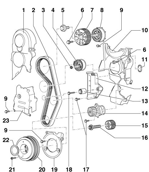

    Цитата Сообщение от HangManXIIIth
    Так что было сделано для достижения такого расхода? Регулировка синхронизации?
    ни одна программа механику не поправит,
    это заслуга владельца, я лишь смотрел, но могу только констатировать факт, мотор стал "ровнее" во всех смыслах слова.
    причина явно это:
    Цитата Сообщение от tmg64
    HangManXIIIthtmg64 писал(а):
    ! У меня было-ХХ-1.2 Д-1.8!Один мастер(наверно )предложил помоч.Открутил 3 болта на 13,и за бот на распреде аккуратно провернул против часовой стр. пр. на 1мм.Расход стал ХХ-0,7 Д-1,4.Прёт нормально,да и работает мягче.
    я забыл еще про турбу добавить

    Не мог бы ты "на пальцах" объяснить что и куда покрутить, чтобы добиться результата?
    Боюсь лезть туда

    это НЕ я делал
    на глаз можешь попробовать, вобщем-то если засечь оригинальное место, и повернуть на 1 мм, закрепить - попробовать.
    думаю беды не будет.

    HangManXIIIthНу загибай пальцы Снимаешь кожух ремня ГРМ(1),На шкиве около 3-х болтов делаешь насечки(2)Отпускаешь их(3)Берёшь ключ на 18 и накидываешь его на центр. борт шкива(4+5)Лёгкими ударами РУКИ(без фанатизма) стучишь по ключу против час. стелки так,чтобы 3 бота отошли от меток пр. на 1мм(6)Затягиваешь 3 болта,прверяешь затяжку центрального(7)Заводишь и тэстдрайв(8)Если плохо,то так же,но обратно на 0,5мм.А так всегда можно вернуться к начальныи меткам,ну и ВАГком рулит. Итого почти 8,5 Удачи!!!
    SerVВ субботу мож и я с вами "побеседовал"
    Не понял на счет затяжки центрального, разве его нужно отпускать?!

    я думаю надо делать так
    нам нужны собственно номера:
    5 - момент 100 Нм
    6 - момент 25 Нм
    7 - звездочка распредвала
    потом откручиваем 3 болта
    крутить можно только в этих пазах, ничто другое крутиться не должно.
    а вот средний болт я бы нетрогал
    ну и дальше - меряем, меряем, меряем...

    HangManXIIIthДа его как раз надо стараться не отпустить [-X !!!За него ты будешь кл.на 18 смещать р.вал.Отпускать только 3 болта на 13!!!
