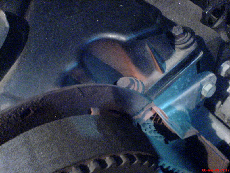

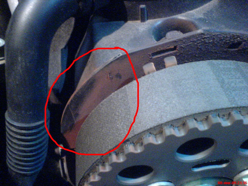

Подскажите пожалуйста еще по одной проблеме, вокруг ремня ГРМ какой-то красно-розовый налет, видно что это пыль от чего-то.
от чего это может быть? И нормально ли это?
| Получено: 15 Отправлено: 0 |
Регулируется не угол впрыска а синхронизация РВ и КВ, а что касается налета то это нормально я у всех такой наблюдаю.

А откуда налет то берется? Что срабатывается?Сообщение от Валерий77
| Получено: 14 Отправлено: 1 |
Я сначала думал ,что это ржа.! Искал от куда! Оказалось от ремня-типо пыль![]()
