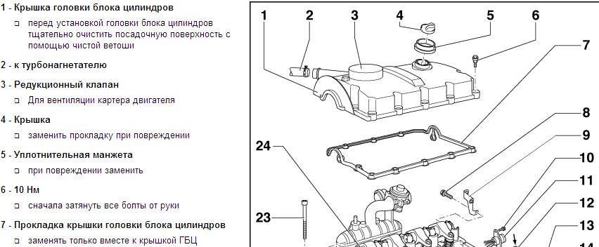

    Есть в клапане ВКГ, тот что стоит на крышке собественно сам клапан? Он должен продуваться в обе стороны или в одну?
    P.S. Сорри за каламбур
    дул куда, зашел с правого крыла и дунул?
    если закрывается - то вроде не должно в обе
    открытый продуется. но он (клапан) не должен быть всегда открыт.
    Подошел к машине спереди, снял патрубок идущий к патрубку от ДМРВ к турбине, сверху на крышке остался штуцер. В него дунул, и масло внутри забурлило. Машина была заглушена.
    Чем управляется закрытие/открытие? Мне тут кто-то сказал что в дизелях клапана нет, стоит просто маслоотделитель...так ли это?
    ааа, все верно. я про EGR говорил, а ты про маслоотделитель сверху.
    все нормально, я его обычно (для очистки совести) снимаю и промываю очистителем карба.

    Сергей, я поковырял этот маслоотделитель (как правильно называется?!), и не смог вынуть его из крышки
    Там есть какая то хитрость или просто поддеть отверткой и тащить? [/b]
    с вашими блин AVF-ами, даже не факт что снимется
    по идее должен, но забавность в том, что он как отдельная запчасть не существует (по аналогии с прокладкой, глупость вроде, но факт..).
    на моем он просто сдергивается плавно - вверх.

    Ага, видимо так и есть, он несъемный
    Так продуваться все таки должен в обе стороны или нет?
    Написано ведь редукционный клапан
    И чем мне грозит его несиправность?
    у меня продувается в обе стороны
    я клапанную крышку мыл бензином и этот клапан тоже мыл (он конечно не съемный но не отлит вместе с крышкой) там все приклеено типа
    короче хрен обратно соберешь
    я шланг отсоединил от входа в шланг к турбине теперь просто в атмосферу дует, а то турбина засасывала картерные газы с маслом
    весь интеркуллер был в масле теперь горазда лучше
    Ты его просто вывел куда-то вниз, чтобы масло не капало?
    хочу его в бытылку пехнуть в пластиковую, чтобы пронаблюдать
    сколько масла оттуда гонит(пока не нашел подходящей), но пока так просто оставил за 800 км
    упало несколько капель всего и ещё заметил по щупу что масло почти не потемнело, раньше быстро темнело
