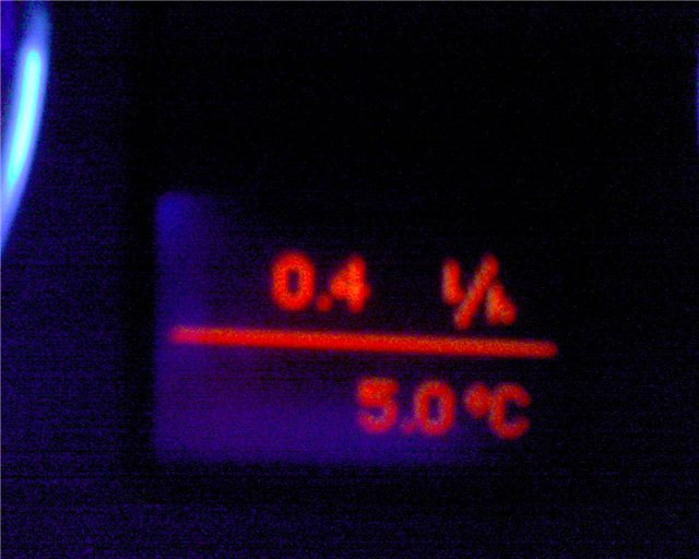

    Пингвин
    У меня изначально было 0.6/1.0, а сейчас бывает на D 1.8.
    И, у кого-то тут было 0.4 [-X
