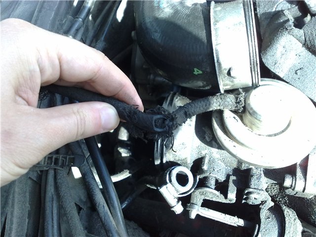

    Вобщем покатался. Расход 0.8/1.4 без потребителей. С потребителями скачет на +0.1. Хочу посмотреть что по вагкому... В принципе уже легче.
    На мкаде разгонялся на 3 передаче с 1500 оборотов. Провала уже не было. Сниму логи еще...
    Вобщем полез я менять ДТОЖ, так как цена замены термостата меня не вдохновила нефига. И вот что я обнаружил
    Сам датчик тоже выглядит подозрительно
    Вопреки всему, теперь стрелка стоит на 90 и почти не уходит вправо, и машина прогревается быстрее по стрелке. Имхо датчик слегка занижал температуру...
    Трубку я тоже поменял. Может и она была виновата. Вот теперь хочу сделать опресовку...
    Ну и логи надо опять посмотреть...

    Ну может все-таки кто-нибудь подскажет где посмотреть расход на ХХ в положении P и D VAG COMом?
    пингвин
    EGR у тебя неслабо замаслен, а я то думал, что у меня дела обстоят с этим плохо
    И еще вопрос, а ты менял тандемную помпу когда на штуцере был подсос или просто замазал поксиполом?
    Сань чето дорого по-моему тебе выкатили
    Вот в этой теме я у Сергея 1967 спрашивал про замену термостата тык
    и сколько теперь температура по вагу?
    если бы был перебой датчика - он бы показал ошибку.
    раз снял можешь замерять на нем сопротивление
    делается это просто:
    А = значения сопротивления для диапазона температуры 0…50 оC,
    B = для диапазона 50…100 °C.
    Пример:
    Температура 30 °C соответствует сопротивлению 1500…2000
    температура 80 °C соответствует сопротивлению 275…375
    термометр есть?
    кладешь за окошко, зная что там допустим +2
    достаешь его - меряешь сопротивление между
    контактами 1 и 3
    и сравниваешь - реально он показывает или нет.
    Активное сопротивление линии: не более 1,5
