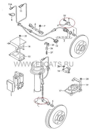

    Где вообще находятся датчики эти?
    на ступице. Не ошибёшься. Он под пыльником и провода к нему идут..
    Вот они:
