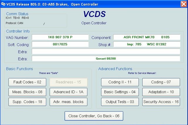

1. С помощью Ваг-кома проверяем блок АБС вашего авто, делается это следующим образом:
Путь: VCDS=>Select=>Block 03 ABS=>VAG Number В поле Soft. Coding: Ваш номер блока АБС
ВНИМАНИЕ! Не все блоки АБС поддерживают данную функцию! Ниже список ПОКА известных блоков.
Если ваш блок не поддерживает, то можно не чего не программить, если вашего блока нет в списке, то думаю можно попробовать, может как раз этот блок пока относится к строчке - Остальные блоки пока неизвестно.

Бирём калькулятор. Ваша кодировка к примеру 0004480. Прибавляем 2048: 4480+2048=6528. Наживаем кодинг в VDCS и там правим 004480 на 006528 и сохраняем.

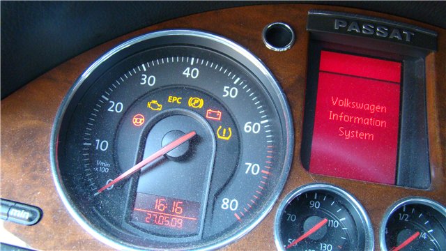

После сохранения машина подаст короткий звуковой сигнал, всё, датчик включен! На панеле приборов появился соответствующий значёк:

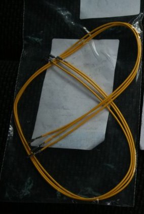

обжатые проводки с клеммами для вставки в ответку кнопки 000979009 2шт, и для вставки в шину блока АБС 000979025 1шт, Эти проводки используются для скрутки их с протянутым проводом от АБС до кнопки и от кнопки давления к кнопке ЕСП

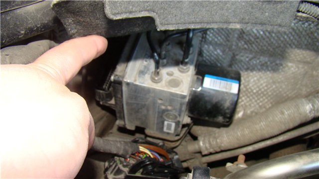

Подбираемся к блоку АБС, он находится в моторном отсеке с права по движению авто.
С лева (глядя на него) есть коса подключеная к нему, поднимаем рычажок вверх, и тянем клемник на верх, вытаскиваем, подтягиваем к себе как можно близко (коса короткая, работать с ней не очень то удобно).
Берём проводок который взяли у дилера или сделали сами (кто как), и вставляем его в 16 пин этой косы. (этот проводок мы наростили к проводку что протянули к кнопке, так же и со стороны кнопки)
В пине вставлена резиновая заглушка, её можно вытолкнуть с обратной стороны, потом её продырявив мы одели на провод, чтоб сделать герметично, так сделано на всей косе.
Одеваем косу обратно на АБС. Там на этой розетке, есть кожух или что то такое, его мы снимали а потом одевали обратно, не забудте про него ;)

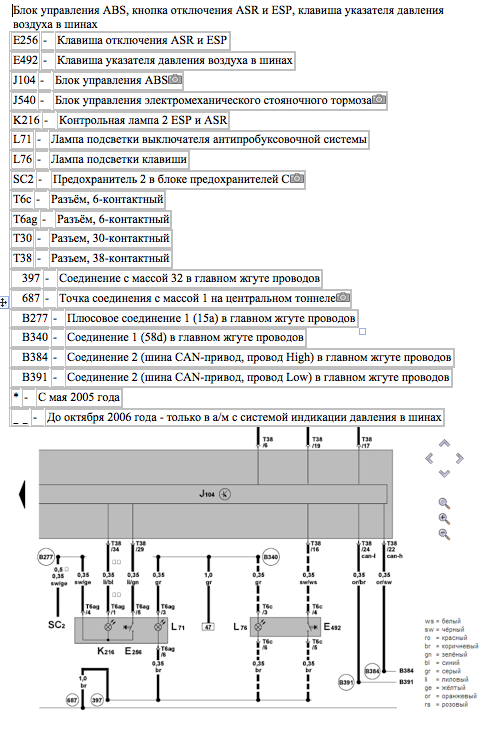

Монтируем кнопку:
Берём ответную часть кнопки, вставляем туда клеммы, после, все проводки соединяем согласно приложеной схеме:

После этого, включаем зажигание, и проверяем: жмём кнопку, загорается значёк, после раздаётся сигнал, всё!

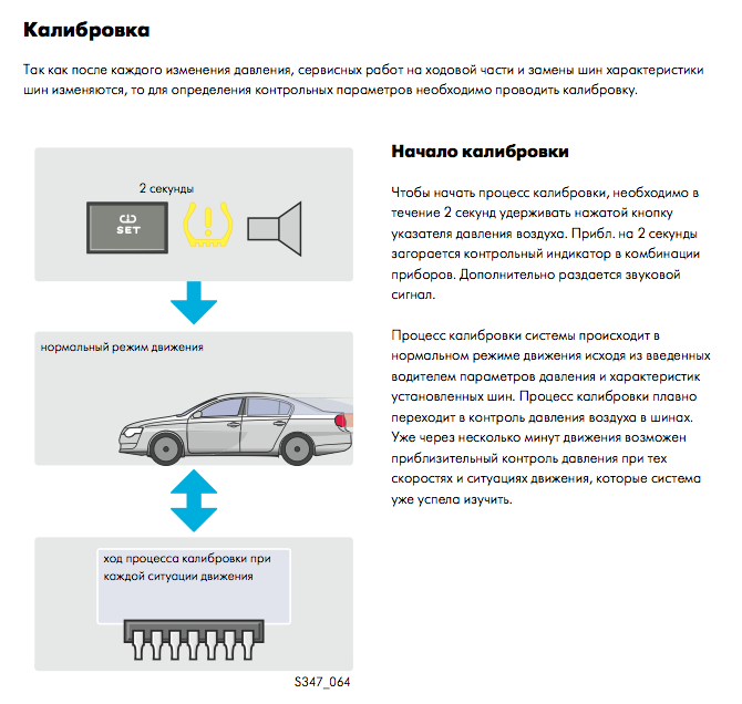

Далее собираем авто обратно и производим калибровку дачика, как это делается документ ниже.
Документ с подробнымописанием работы датчика:
