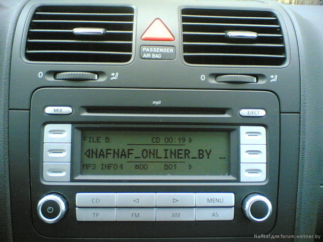

    Вот собственно фото девайса:

    Цитата Сообщение от NafNaf
    Подниму тему.
    4. Как вынуть магнитолу (Гольф5 и Б6)
    в пассате рамку достаешь, которая вокруг магнитолы крепится, под ней 4 болтика откучиваешь и все....
    На твоей фотке нет такой рамки, наверное нужно снимать рамку, которая по бокам идет

    AST@H
    понятно, в гольфе видимо та же операция. )))
