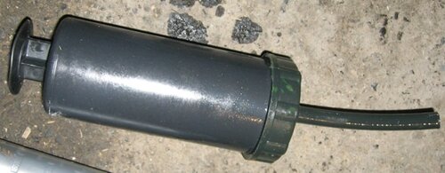

    А кто-нибудь делал сам этот не пойми какой хитрый кривой прибор типа шланг для заливки ATF в АКПП. Или как самому через капельницу залить?

    ну купить его например...
    заходишь в магазин и говоришь, а дайте мне пожалуйста шприц для заливки масла рублей этак за 200
    , потом идешь дальше и покупаешь резиновый маслостойкий шланг (без оплетки), совмещаешь 2 эти загадочные устройства в одно и используя природную гибкость резинового шланга засовываешь в нужное отверстие...
    (порно какое-то получилось.. )

    или есть альтернатива :
    1.Берется бутылочка от тормозной жидкости, перерезается на пополам, ту часть которая с горлышком оставляем как воронку
    2.понадобится отрезок металической или пластмассовой трубки как переходник (штуцер) на резиновый маслостойкий шланг.
    в пробке делается отверстие диаметром под (штуцер)
    3.одеваем шланг .на (штуцер)
    ну и прямо из подкапотного пространства вставляем шланг в маслозаливное отверстие и .....
    вот вам приспасоба для заливки масла
    Это что то новенькое и каким же образом ты это собираешься сделать
    путаешь МКПП и АКПП ;)
    Цитата Сообщение от HangManXIIIth
    Полезный девайс однако! Я тоже был озадачен этим вопросом, так как боялся снять вверх колпачок на пробке (где-то на форуме об этом писали)
    я так и менял, да и меняю когда попросят.
    выглядит конечно не так презентабельно как мега-прЕбор
    но мне вобщем-то результат нужен, а не .. ну ты понял
