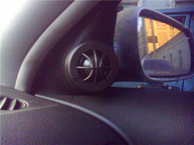

оке сфоткаю ближе к вечеру выложуСообщение от alecks
HangManXIIIth, Tms Господа, а можно фотки?!?!Ну просто очень интересно как это выглядит
Не хочется по десять раз дверь разбирать, хочу сразу продумать как поставить и сделать!
| Получено: 0 Отправлено: 0 |
HangManXIIIth Ага, их самых!
Tms Зарание спасибо!!!
| Получено: 4 Отправлено: 0 |
Фото на мобилу при плохом освещении, если нужно могу позже выложить нормальное.
| Получено: 2 Отправлено: 2 |
To HangManXIIIth:Да, ладно, чё тебе не нравится? Очень даже аккуратно выглядит!!!!Пожалуй, даже покрасивее чем у меня, тока цвет....

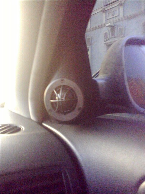

вот что у меня получилось , сорь за плохое качество, фоткал с телефона

Tms
Очень достойно![]()

Спасибки, особенно если учесть, что собирал из подручных материаллов: немного двп, силикона, клея и винилом сверху обтянул благо чутка осталось....Сообщение от alecks
Tms
Очень достойно

Это DLS R6A LE?Сообщение от Tms
Tms
Очень достойно
HangManXIIIth
Они самые![]()
Tms
А можешь по-подробнее рассказать как ты эти подиумы делал??? Очень понравилось - себе также хочу![]()
дада год назад урвал 2 комплекта по холяве вот решил не пропадать же добруСообщение от HangManXIIIth
Это DLS R6A LE?
В понедельник на работку выйду в обед отпишусь что да как, а то с телефона не удобно...Сообщение от alecks

В общем история до безобразия проста..... Хапнул холявные DLS R6A LE и при мантаже появился вопрос: а как же твитеры воткнуть ибо в штатное место их не воткнуть, т.к. они упираются в каркас двери,да так чтоб и не особо было колхозно было. Долго думал, собирался с мыслями ибо не совсем верил в свои руки, но собрался с мыслями, в общем погнали.....Сообщение от alecks
Tms
Чтоб было поле для эксперементов сломя голову пошел на разборку где купил штатные накладки на динамики ибо свои было портить жалко, обрезаем их изнутри лобзиком так, чтоб твитер спокойно входил вырезал круг из дсп (толщиной где-то в1 см) диаметром на 1см больше диаметра твитера из расчета чтоб к нему твитер прикрутить, примерно подгадал угол наклона получившегося кольца относительно пластикового кожуха чтоб твитер в стойку не уперся и приклеил на селиконовый герметик к треугольной обшивке динамика, благо пока тот сохнет можно еще откорректировать угол, в общем, получившуюся композицию сушим, затем заливаем щели снова селиконом выравниваем селикон, сушим, лишнее отрезаем...
Высушил.......у знакомых взял фен, кусок черного винила у меня до этого был в загашнике, у сапожника дяди Васи за 2 бутылки пива выменял огромную банку клея (хрен зает какого по запаху момент напоминает), в общем делаем что: обмазываем подиум обильно клеем, кладем винил, и пока клей не схватился, начинаем феном изнутри греть его, когда винил нагревается, он прекрасно тянется во все 4 стороны.
Когда все просохло аккуратно вырезал лезвием отверстие под твитер, обрезал все лишний винил, примерил - все прекрасно встало на свои места и ничто нигде не мешало, сам удивился ибо делалось все "на глазок". Остальное дело техники: подсоединил динамик вставил в подиум, прикрутил......
