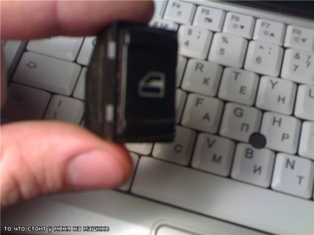

    Ну вот что успел закупить для задних стекло-подъёмников....2 направляющих с моторчиками , провода , кнопочки около писчалок
    .....нужно ехать блоком управления на 4 подъёмника в водительской двери.....
    Добавлено спустя 6 минут 4 секунды:
    Добавлено спустя 4 минуты 5 секунд:
    итак! у кого нет кнопочек для подъёмника , надо забыть о старых и искать именно с кнопочками ....т.к. платформа для установки кнопки отсутствует!НО если есть очень много терпения и желания можно прорезать дырку под кнопку и попробовать нарастить платформу кнопки.
    Добавлено спустя 2 часа 29 минут 58 секунд:
    ап...проводов только 2 шт(на фото) может ещё что-то надо из проводов?
    Ни чего у тебя не получится.
    Покупай целый блок.

    Выяснил что блок комфорта у меня 1J0959799S098
    .....думаю дельше..
    Добавлено спустя 2 минуты 5 секунд:
    TheTERMINATOR
    Даже и не пробовал дырки ковырять....купил сразу все в сборе.....одно волнует...провода что-то коротковаты.....
