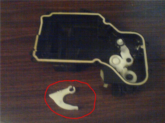

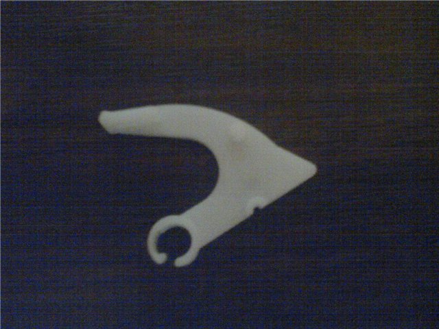

Заранее прошу прощения, но столкнулся с проблемой. Снял отремонтировал замок вод.двери( все неполадки, как и описывается на форуме). При сборке не могу понять, что за деталь и её расположение в замке (фото).Подскажите, а то голову сломал- не собрать. А фото с ней не найти.
Вот разобранный лежит

щас поищу свои фотки
| Получено: 179 Отправлено: 53 |
Это блокировка Safe-mode. Располагается на нижней части замка (первое фото), в самом низу, полукруглой защелкой в сторону разьема, шестеренок, клювом к концевикам.
| Получено: 5 Отправлено: 13 |
TheTERMINATOR
Спасибо большое- разобрался![]()
