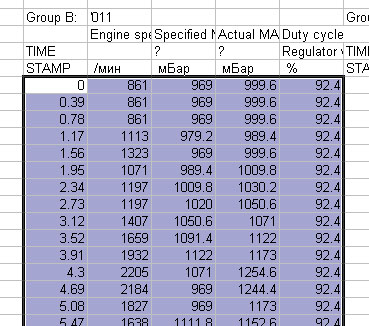

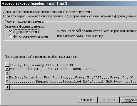

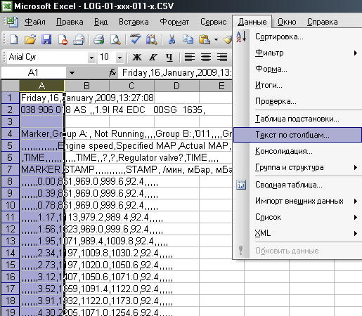

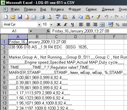

    1) открываем в экселе ваш CVS файл
    2) выделяем колонку А
    получившиеся значения - копируем
    вставляем в файлик
    EXAMPLE_4_DIESEL_003-010-011_groups.xls

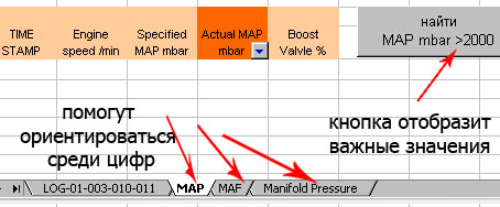

    примечание:
    макросы можно разрешить, никаких угроз в данном файле нет.
    просто кнопки выборки значений написаны макросом.

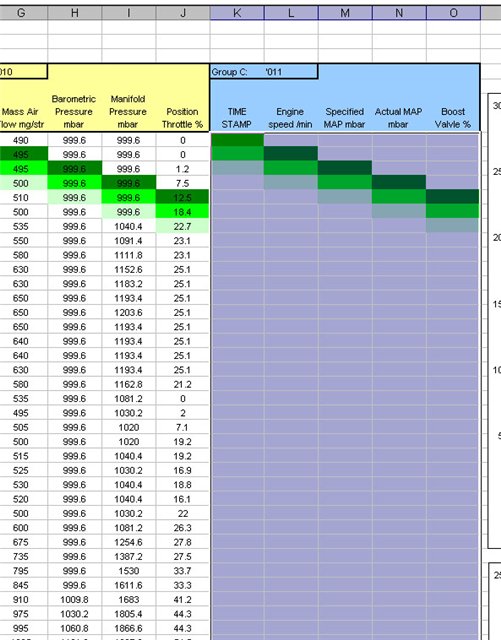

    в соответствующую группу
    данные из CVS файла надо копировать:
    1) если снималась группа 003 то (после копирования начальных данных) поставить мышь в ячейку A7 и нажать CTRL+V
    2) если снималась группа 010 то поставить мышь в ячейку F7 и нажать CTRL+V
    3) если снималась группа 011 то поставить мышь в ячейку K7 и нажать CTRL+V
    003/ 010 / 011 (в данном примере был лог 11 группы, потому туда и вставляем)
    вот такая фигня получилась
    файликом можно пользоваться постоянно. просто меняйте значения в ячейках соотв. групп. графики так же рисуются "автоматом".
    только не забывайте стирать старые данные (выделяете нужную область и нажимаете клавишу DEL)
    1) если снималась группа 003 то поставить мышь в ячейку A7 и нажать CTRL+V
