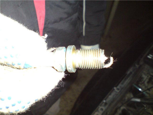

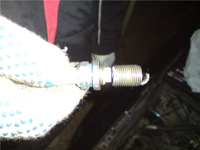

    Свечи NGK PFR6Q , Original , куплены ,типа, с центрального склада "официалов VW" . Пробег около 4 тыков, вворачивались до этого единожды - при смене, отвернулись перед замером компрессии без излишнего усилия, а вот когда стали вворачивать обратно ....

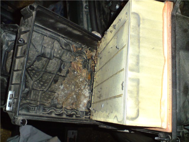

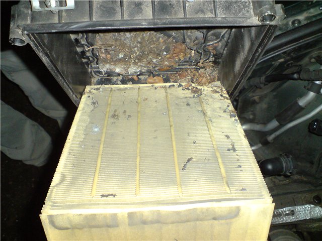

    Так что фильтр, господа, надо менять все-таки со снятием короба, а то потом могут быть крайне забавные варианты из жизни животных

    Серж, хозяин свечей забрал их и поехал "на разборы" с поставщиком запчастей с "центрального склада официалов" Мы ввернули ему комплект б/у
    Фотокамера, встроенная в фотоаппарат Сергея Базарова, не смогла передать всех нюансов, но внешне они были действительно похожи на правду - мы их внимательно изучали и сравнивали с комплектом Оригинальных б/у, вкрученных вместо них.

    Нам повезло - не пришлось извлекать остатки резьбовой юбки из головы

    На самом деле - внешне абсолютно адекватные во всем. Только материал сплава чем-то напоминающий силумин - хорошо видно на месте "среза". С недавних пор стал замечать подобное на многих свечах. Быть может - удешевление очередное ...

    Серёг, маркировка вся абсолютно аналогичная оригиналу нормальному. Кроме глубины выштамповывания...
    о как.. действительно странно...ну - надеюсь, он этот комплект поменяет без проблем...
    (ну в вашей то компетентности нет ни малейших сомнений... просто сами понимаете - если типа их действительно со склада официалов взяли - тогда просто "караул"... )

    Для танкистов, точнее трактористов - на фото гнездо какого-то Американского грызуна, достаточно большое по объему, надо сказать. Так что чулки ты лучше для подруги припаси
    Тем более, что в Ауди впуск гораздо умнее сделан - с дополнительным отводом между крылом и подкрылком, откуда и забрался, cкорее всего, маленький бродяга (гнездо было пустым) и соорудил гнездо, пока машинка отстаивалась где-то

    Свечи зачет. Парни, а вам повезло крупно что они выкрутились, да и хозяину еще больше, иначе .........
    А вообще их могли попросту перетянуть при замене.
