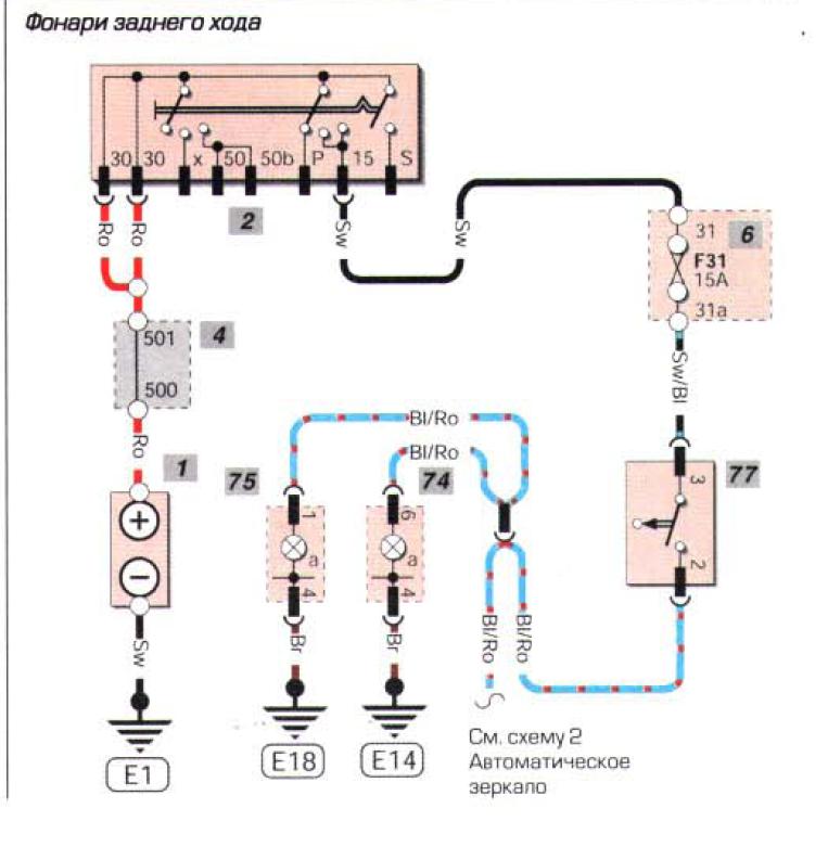

    Не работает свет заднего хода лампочки перетыкивал не помогает ! что может быть???

    Если речь о В5, то проверяй 31 пред, поступление напряжения на него после включения зажигания, если поступает-далее смотри выключатель заднего хода на коробке. Схему надо?

    да дай схему ,если можно

    77 -выключатель на коробке

    ANTONAB85
    Машину в подпись поставь, тип коробки.
    Лезть пока никуда не надо
    Сначало...
    Цитата Сообщение от Alex-kirishi
    я бы тестером проверил
    Или контролькой именно, на преде, на патронах ламп при задней передаче (зажигание вкл, машина не заведена).
