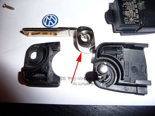

    Далее ключ легко разнимается на 2 половинки и мы видим до фига всего. Это, собственно, личинка ключа, пружинка с колпачком, о котором ты говорил, иммо колба, упрятанная в глубине другой половинки.
    [pic]9032[/pic]
    И наконец иммо крупным планом.
    [pic]9033[/pic]
    Для владельцев более поздних, трех кнопочных ключей - все потроха абсолютно такие же.

    Забыл добавить, чтобы правильно собрать ключ, надо одев колпачек с личинкой ключа на пружинку закрутить их, примерно, на 180 градусов против часовой стрелки и будет вам щастье.
