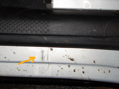

    Посмотри у тебя на пороге аналогичной потертости нет?

    Есть, только гораздо менее выражена, только две узкие полоски, совсем тоненькие такие.

    Можно конечно попробывать, но есть но, скрип идет по ощущениям выше.....
    Кстати, такие отметены есть и в проеме задней двери.
