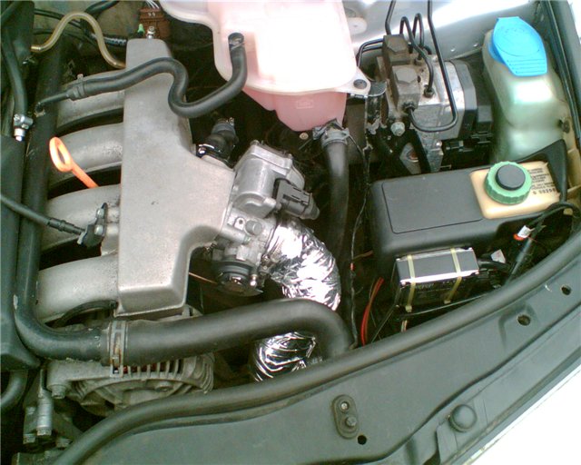

    Сделал себе охлаждение интеркуллера на AWM.
    Фотки будут позже.
    Кпил на Каширке решетку серебристую за 120р, 15х20см .Снял подкрыло, сделал дыру, привинтил и покрасил.
    Резльтат такой, что на улице +19С, а входной воздух +28 на ходу, при условии того, что вперед кулером стоит сигнал и ПТФ, то результат реально хороший.

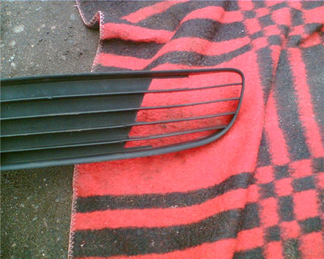

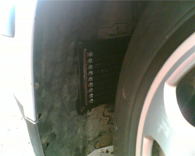

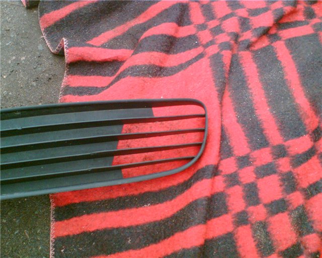

    Ну вот и мой колхоз
    Перелняя решотка до колхоза
    После
    Решетка в нижний подкрылок защиты, после выкрашена в чёрный цвет.
    Решетка в "локер"
    Ну и супер-мега колхоз

    Maks S.
    Решетка в подырылку маленькая, а так же мало пропилил решетку бампера, я почти всю профигачил на АЕВ.
    АААА Это что такое?
    xedin
    Был около 48-50С, там короче был воздушный мешок без решетки.
    Но я подумал туточки, што мало я 20х15 решетку запиндюлил...надо рядом вторую такую же исчо приколхозить, т.к на Ку7 дизеле подкрылок как решето весь.

    6,382
    COOLLER
    Это всем колхозам колхоз .
    Это оч. тонкая метализированная почти зеркальная лента.
    ЗЫ патрубки почти не греются. Просто наткнулся как то в нете на типо хромированные трубки и патрубки для глубокого тюнинга турбо моторов, но цена , вот попробовал заколхозить, тк делать было нечего. Результат вроде есть.
    Добавлено спустя 3 минуты 1 секунду:
    Решетку дальше пилить смысла нет, тк воздух пойдет мимо кожуха интркуллера. Решетка в локере да не большая, но её дополняет решетка в нижнем щитке.

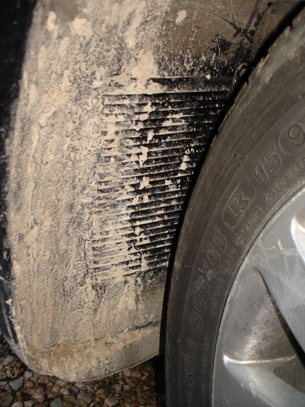

    Фотки будут позже.
    Воть фото.
    Я вот тока думаю, что решетку стоит померять, т.к маловаты дырочки, не будут ли грязью забиваться. Есть такие же решетки 15х20, но с меньшим числом дырок, т.е с большим междыровым расстоянием.
    Хотя с другой стороны то посмотреть, меньше грязи будет лететь.

    Добавлено спустя 2 минуты 33 секунды:
    COOLLER
    Вань, а красил чем? Не отпескоструится через пару тысяч км?
  19. #179
    48,680
    Vasilich
    Вась, думал чем красить.Хотел взять краску для кузова, но потом передумал.Нашел в гараже от старых времен целый ящик красок, полиролей и т.п.Нашел там толи краску, толи еще что-то.Короче на балончике нарисован был подкрылок, а краска черная, очень густая, с какими-то вкраплениями, ацетоном еле пальцы отмыл .Я покрасил, а потом попробовал отверткой...не сдирается.Краска толи с гудроном, толи еще с чем-то.Смесь бегемота с носорогом .
    Краска как бы не главное, если чего покрашу еще разок.
