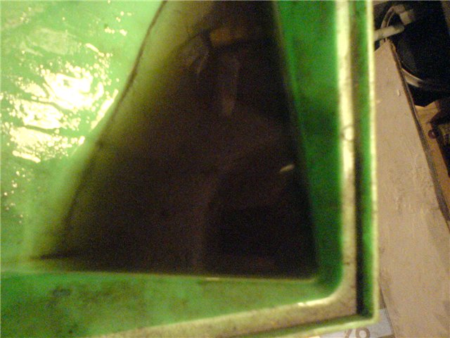

    Пытаюсь замерить давление,но в сервисах кот. занимаються в основном VAG нету переходников для того чтобы подключить манометр. Говорят едь к официалам - но я догадываюсь сколько это будет стоить. Но все на сервисах грешат на насос.... Сказали разбери-почисти,не поможет замена.

    P.S снял бензонасос чтоб почистить сетки, нижняя чистая, сильно грязная та что встроенная в стакан вон что вылилось
